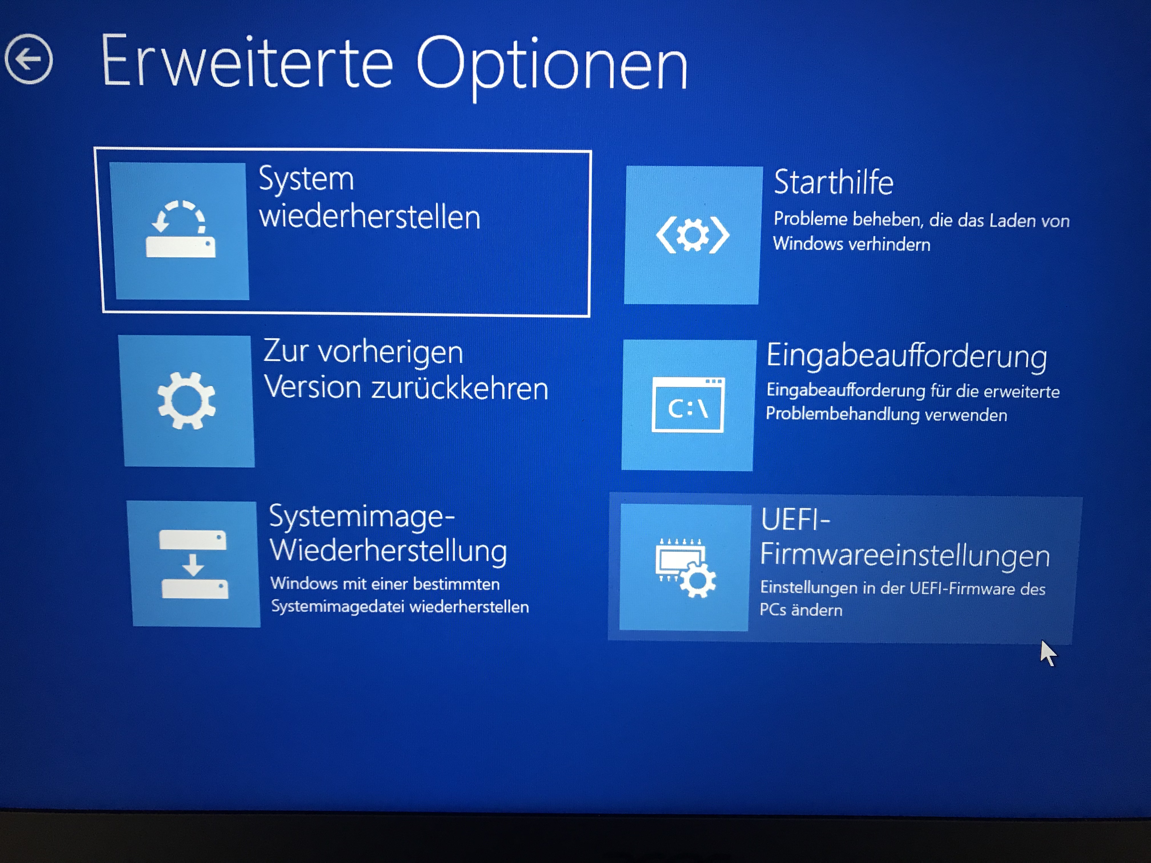

    Komme ich damit irgendwie weiter bzw auf den rechner? Zb mit Eingabeaufforderung?

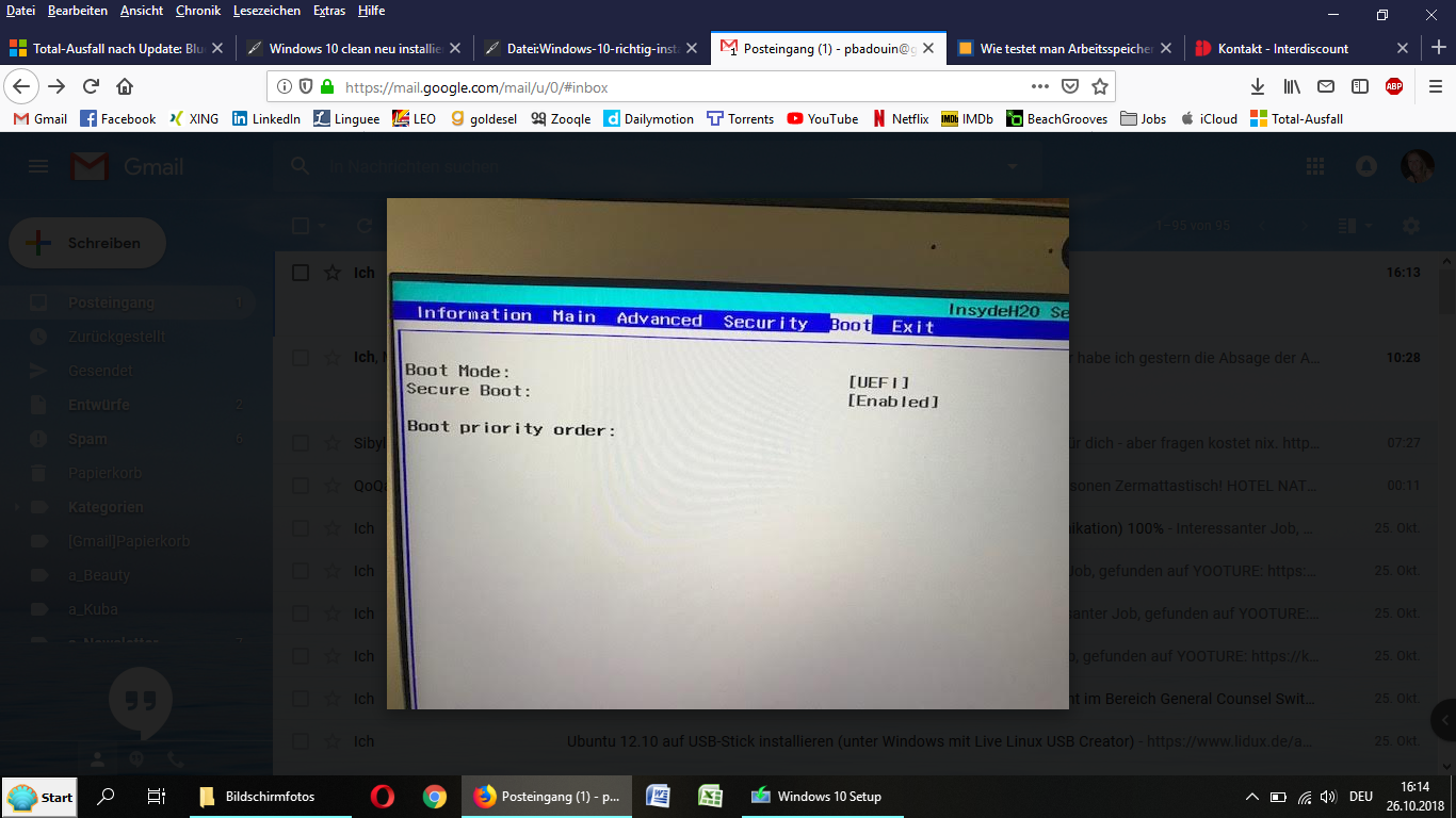

    Falls du irgenwie ins BIOS kommst (F2) musst du die Bootreihenfolge wieder auf die Festplatte ändern.

    Ich komme ins BIOS, aber bei der "boot priority order" wird nur der stick angezeigt und sonst gar nichts..
    Und wenn ich den Stick rausziehe und nochmals ins BIOS komme wird einfach gar nix angezeigt, kein Stick, kein Network...

    NACHTAG: konnte den bootable USB erstellen, aber, wenn ich den neuen Laptop dann starte sagt er "no bootable device" bzw in BIOS steht einfach gar nix.
