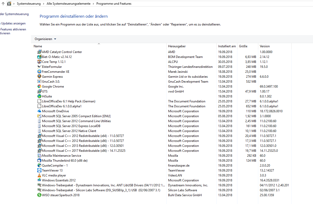

    Hallo Patricia
    Schauen wir mal was da so läuft und dein Problem verursachen könnte
    Mache ein Bild von "Programme und Features" zu erreichen über >>Einstellungen >> Systemsteuerung >>>> Alle Systemsteuerungselemente
    (Bitte keine Bilder von Apps)
    Mache ein Bild davon mit dem Snipping Tool
    Bei Cortana oder suchen Snipping Tool tippen,
    aufrufen Bild machen,
    auf dem Desktop speichern,
    und mit klick auf das zweiten Bildchen von rechts,
    in der oberen Bearbeitungsleiste hier einfügen

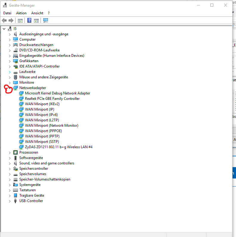

    Und zur Vervollständigung noch ein Bild vom Geräte-Manager
    >>Ansicht >> Ausgeblendete Geräte anzeigen
    sind dort "Andere Geräte" schauen berichtigen / berichten
    Klick Netzwerkadapter  = expandieren
    So etwa
    Und Netzwerkadapter
