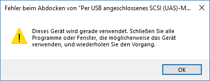

habe nach dem updaten auf Windows 10 18.03 ein systemabbild auf eine externe seagate 1TP hdd (usb 3.0) erstellt, nun lässt sich die platte nicht sicher auswerfen, weil sie noch "verwendet wird".
einen sauberen Neustart habe ich durchgeführt - Problem bleibt bestehen.

    ich arbeite übers symbol in der taskleiste - die LWs sind grau dargestellt - da rührt sich nix.
    kan nur auf auf
    BUP-slim BL
    klicken
    und dann kommt die fehlermeldung.... seit gestern nacht...
    hab die platte gestern einmal abgesteckt - also very unsauber - restart gemacht und wieder angesteckt, die fehlermeldung wieder bekommen und beim rest warst du live dabei.

    2018-06-24T10:25:14+00:00
    hallo anton,
    habe die geschichte heute noch mal nachfollzogen wie folgt.
    das abbild auf die interne platte kopiert
    seagate gelöscht - sicher entfernen - funktioniert
    seagate auf 1 LW formatiert - sicher entfernen - funktioniert
    abbild auf seagate kopiert - sicher entfernen - funktioniert
    abbild gelöscht, neues abbild erstellt - sicher entfernen - funktioniert
    seagate formatiert mit 2 partitionen (selbe größe wie gestern), abbild erstellt auf LW 1(D:)
    • sicher entfernen - nicht funktioniert
    habe dann das 2 volume gelöscht - sicher entfernen - funktioniert
    habe dann ein 2 volume neu angelegt - sicher entfernen - funktioniert !!!
    habe dann einen dateidiversionsverlauf erstellt aufs 2. volume (E:) - sicher entfernen - funktioniert
    eigentlich kurios. aber gut.
    was ich nicht getestet hab:
    ob das funktioniert wenn ichs brauche und was passiert wenn ich jetzt eine neues abbild auf die seagate erstelle. das werd ich dann beim nächsten win-update versuchen (müssen).
    zusammengefasst: wenn die seagate vorher partitioniert war, hat der sichere auswurf nicht funktioniert. nach dem abbild erstellen partionieren funktioniert der sichere auswurf.
