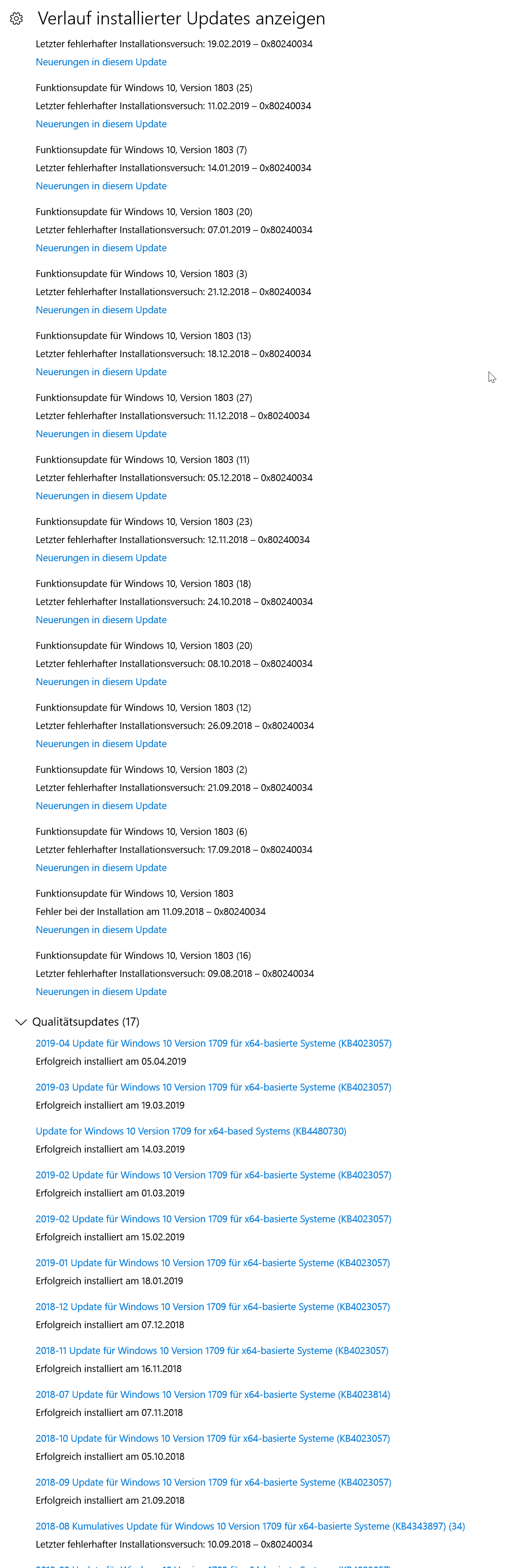

Dieses Update frustriert mich seit Monaten.  Windows Update schafft es einfach nicht zu installieren.
Mein System: Win 10 Pro, x64, Version 1709, Build: 16299.251, 32GB RAM, 250 GB HD Platz frei auf C:
Ich habe viele, viele Tipps schon versucht. Ich habe aktuell keine Firewall, Antivirus, Optimierer oder ähnliches installiert.
Versucht habe ich schon:
  • Ausführen des Problembehandlungstools
  • Nutzen des Reset Windows Update Tool Tools
Am weitesten bin ich gekommen damit vor irgendwoher das Update als Archive zu ziehen und dann lokal auszuführen. Damit geht das Update durch, ABER nach dem notwendigen Reboot, will Windows das Update abschließen, bricht sofort ab und nach dem folgenden Reboot wird der davor erzeugte Widerherstelungspunkt hergestellt. Somit ist das Update wieder nicht geschafft. Weiter habe ich es bisher noch nie geschafft.
Das geht:
Danach kommt das:
Ich habe mal gefilmt, ganz plump mit einem Handy:
https://youtu.be/GswdgWXfY7w
Ich habe auch das WindowsUpdate Log von gestern Nacht bis zum letzten Versuch. Und versuche es mal anzuhängen.
https://my.hidrive.com/lnk/bZgjASeq - mein WindowsUpdate.log
Als Hinweis: Mein Windows 10 läuft sehr stabil, hatte bisher keine Probleme mit irgendwelchen Updates. Ich habe kein Media Package (oder so was installiert).

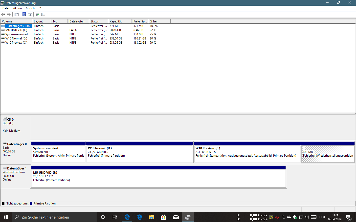

    Und das bild von der Datenträgerverwaltung hätte so aussehen sollen
    Liebe grüße UIWE
