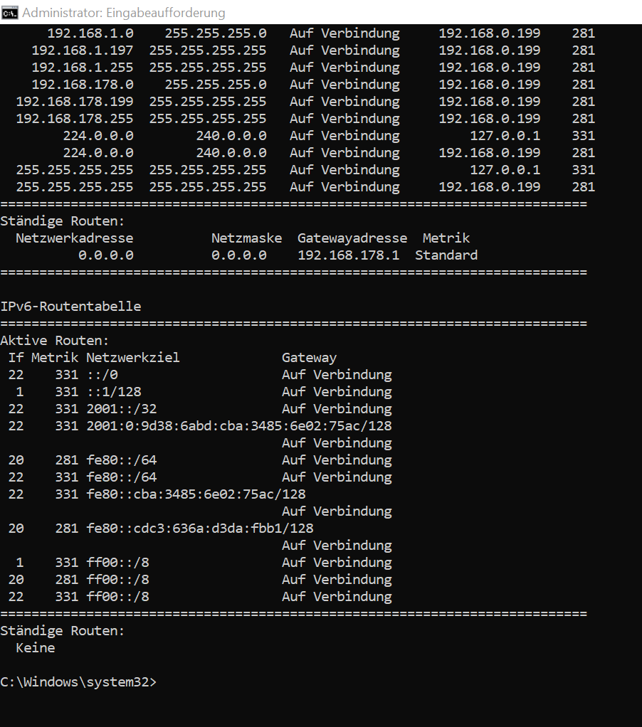

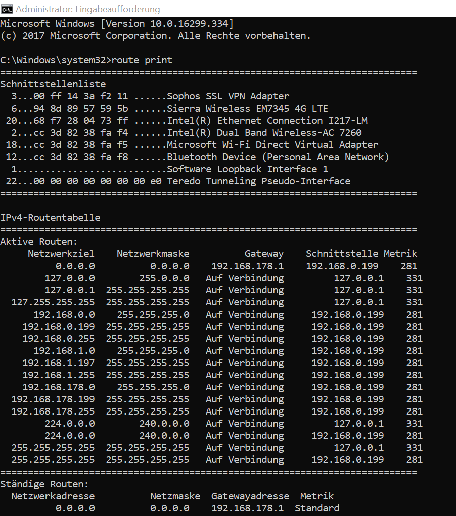

    2018-04-06T05:56:46+00:00
    Sorry aber in deinen Routen sehe ich dass du über ein lokales Gateway ins Internet gehst: 192.168.178.1
    Das Problem hier besteht ja nur wenn im lokalen Netzwerk KEINE Internetverbindung besteht, die LAN Verbindung aber angeschlossen ist, und dann eine LTE/UMTS Verbindung aufgebaut wird.

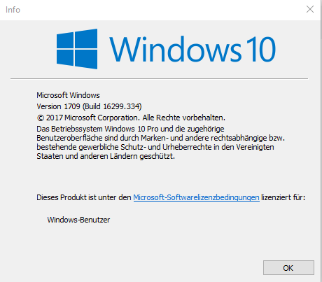

    2018-04-06T05:29:18+00:00
    Moin,
    folgende Windows-Version ist bei mir installiert.
    Microsoft Windows [Version 10.0.16299.334]
    Zur Info
    2018-04-04T13:16:44+00:00
    Gerade überprüft, bei mir sind alle Windows Updates installiert und das Problem besteht weiterhin.
    Welche Windows Version ist denn bei dir installiert? (Einfach ins Startmenü "winver" eingeben und bestätigen)
    Denn es gibt ja jetzt die Version 1803 "Spring Creators Update" - vielleicht hast du ja diese schon installiert?
