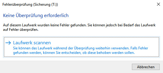

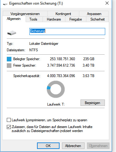

    Was nun die T-Platte betrifft, kannst du in der Datenträgerverwaltung gar nichts tun? Wenn du z.B. mit Rechtsklick auf die T-Platte gehst, auch keine Möglichkeit diese zu bearbeiten?
    im vorigen Post habe ich ja die Bilder aus der Datenträgerverwaltung angehängt, die ich mit rechtsklick erreiche.  Fehlerfrei und auch die Belegung wird hier angezeigt.
