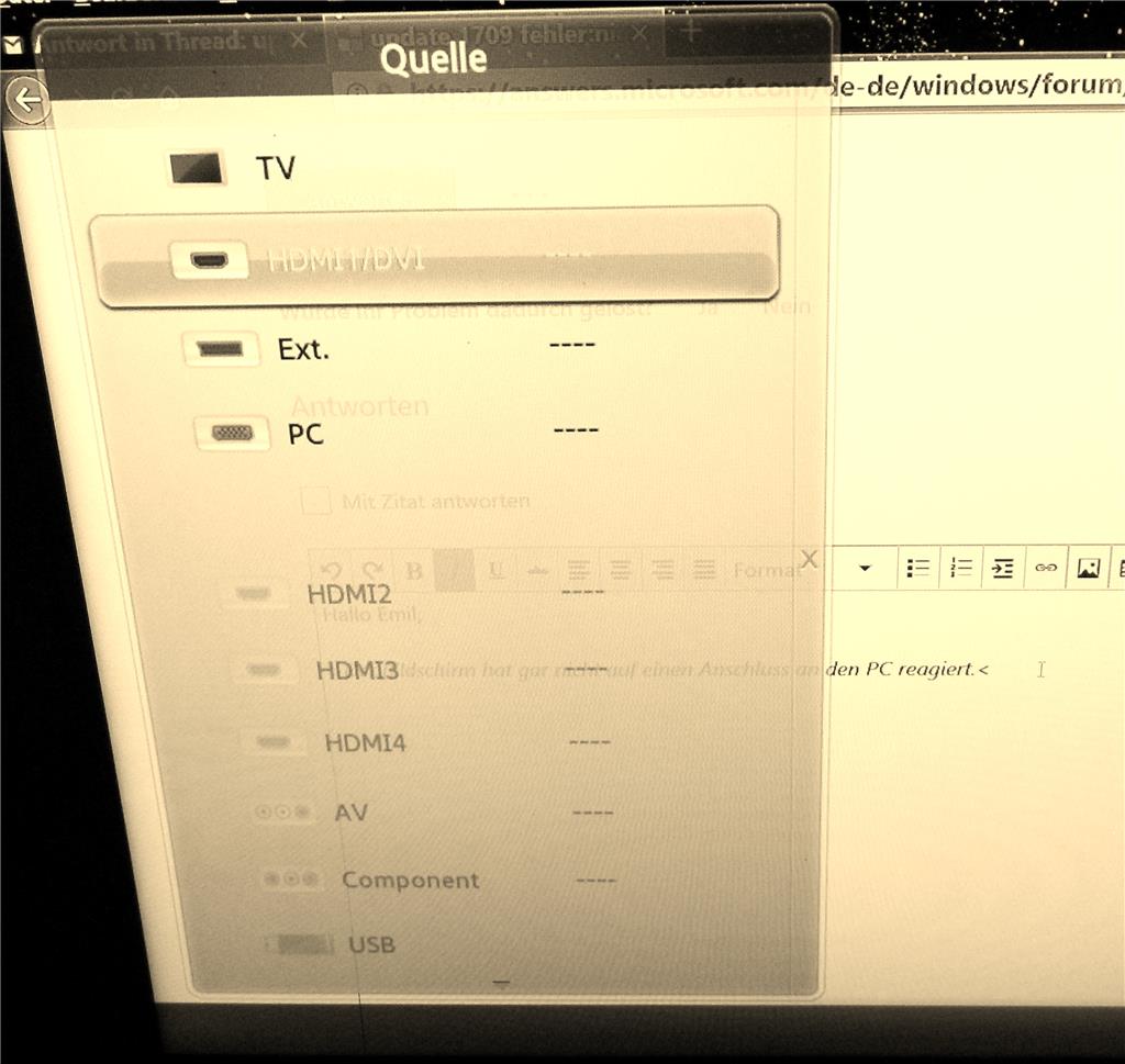

    2017-12-02T22:45:02+00:00
    Hallo Emil,
    >Der Bildschirm hat gar nicht auf einen Anschluss an den PC reagiert.<
    Hast du am Bildschirm im Menü unter "Sources" (Quellen) den HDMI Eingang, an dem der PC angeschlossen ist, ausgewählt?
    Gruß
    Jochen
    2017-12-02T19:11:20+00:00
    Hallo Jochen
    Du hast recht, äger nützt nicht viel, aber wie lösungsorientiert arbeiten, wie wenn bis jetzt kein Erfolg?
    Dein gut dokumentierte Vorschlag hat nicht genützt. Ich habe bei stillstehendem PC den HDMI Anschluss angeschlossen; VGA am Bildschirm demontiert und bin hochgefahren. Der Bildschirm hat gar nicht auf einen Anschluss an den PC reagiert. Bei Einstellung Bildschirmanpassung kam er mit der Meldung: Funktion nur gültig, wenn PC als Signalquelle verfügbar ist. Das ist schon komisch, dass die Verbindung nicht mehr vorhanden sein soll!!
    Gruss Emil

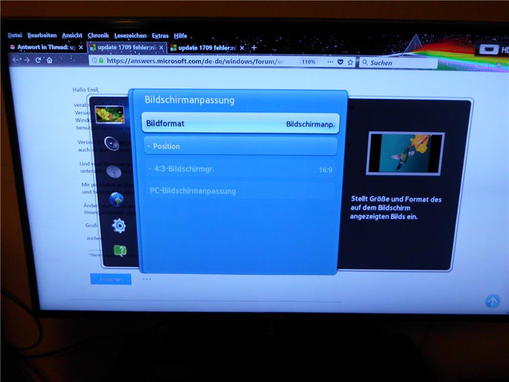

    2017-12-02T17:41:39+00:00
    Hallo Emil,
    verabschiede dich einfach mal von der Vorstellung, daß das, was unter Version 1703 noch funktioniert hat, unter Version 1709 noch genauso funktionieren muß.
    Windows 10 wird weiter  entwickelt, besonders mit den halbjährlichen Upgrades, und dann werden auch an die benutzte Hardware veränderte Anfordungen gestellt
    Version 1709 bringt ja viele Optimierungen in Richtung "Virtual Reality" und 3D Anwendungen mit; also wird da auch an den Skalierungen o.Ä. "geschraubt" worden sein.
    Und vom Windows Setup bekommst du ja die Meldung, daß die Auflösung deines Syncmasters nicht unterstützt wird, insofern würde ich mal dort die Einstellungen prüfen/testen.
    Mir persönlich ist dieses sogenannte "Windows as a service", bei dem alle naslang Features entfernt, verändert und hinzugefügt werden, auch eher wenig sympathisch.
    Ändert aber nichts daran, daß es nichts nützt sich zu ärgern, sondern man mit den Gegebenheiten lösungsorientiert umgehen muß!
    Gruß
    Jochen
    Edit: Du schreibst >Was sollte ich dann im Bildschirmmenü verändern?<
    Es sollte bei dir auf dem Syncmaster ein ähnliches Menü wie dieses vorhanden sein:
    Dort würde ich anstatt "16:9" die Einstellung "Bildschirmanpassung" wählen.
    Ich bin mir absolut nicht sicher, ob das bei deinem Problem hilft, aber ich an deiner Stelle würde es versuchen.
