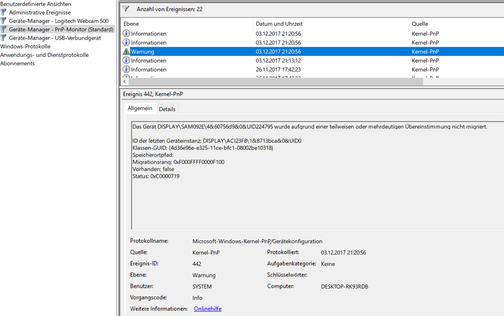

    2017-12-03T21:00:03+00:00
    Hallo Jochen
    Danke für Deine verständlichen und gut dokumentierten Anweisungen. Man kann nicht alles verstehen bei diesen komplexen PC!!!
    Im Gerätemanager waren wirklich 4 Png Bildschirme aufgeführt. Habe sie gelöscht und neu gestartet. Aber ohne Frage über komplete Treiberentfernung. Neu erscheint auch wieder eine Warnung im Gerätemanager ---> siehe Bild. ![](https://learn-attachment.microsoft.com/api/attachments/38655a44-bc30-4b94-a958-8fd4f85c4ae4?platform=QnA)
    Aus dem Beitrag nicht migriert bin ich nicht klug geworden oder es wäre mir zu unsicher Sachen auszuprobieren.
    Ich wünsche Dir noch eine gute Zeit und vielen Dank für Deine Geduld!! Aber der Ärger bleibt bis mir ein Microsoft-Guru helfen kann.
