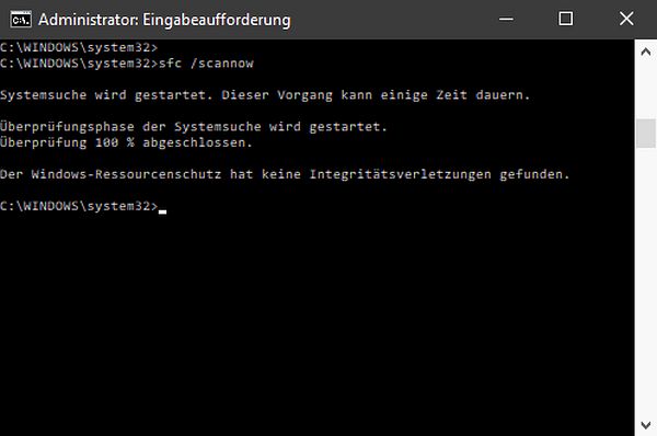

    Sorry, meine Antwort hat etwas gedauert, aber es war ja auch einiges auszuprobieren (vor allem der erste Teil mit Virenscanner deinstallieren un dem "sauberen Neustart") ... aber leider war das auch alles erfolglos 😢 😩
    Die meiste Hoffnung hatte ich dann am Ende mit Deinen Tipps bezüglich der Eingabeaufforderung  .... aber am Ende wurde auch hier nichts gefunden 😕
    Es ist aber auch wirklich nur der Kalender der nicht mehr funktioniert bzw. sich in der Taskleiste nicht mehr aufklappen lässt - alles andere macht keinerlei Probleme und das System läuft sonst einwandfrei.
