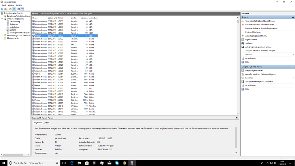

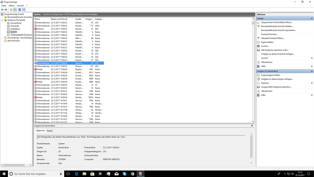

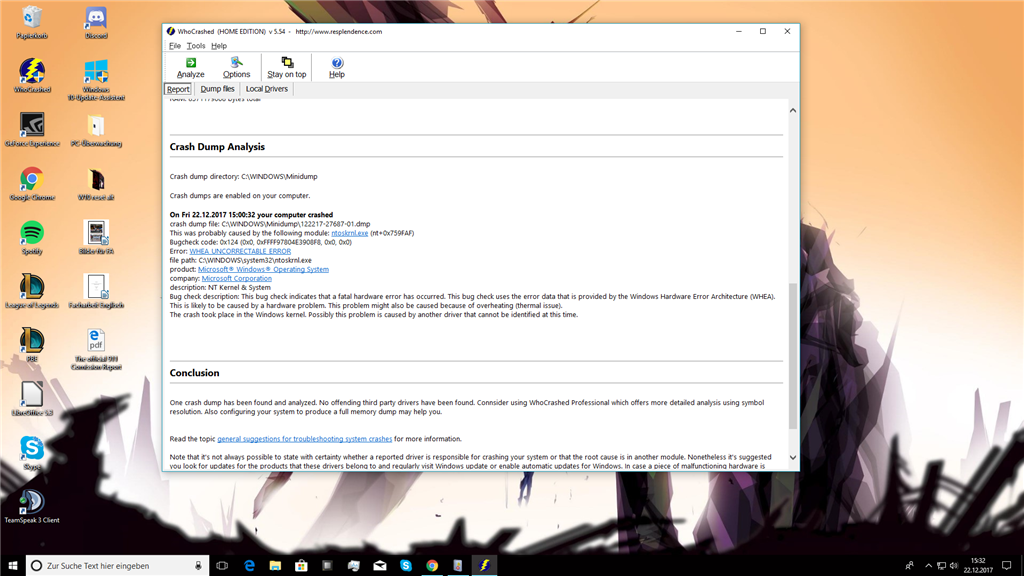

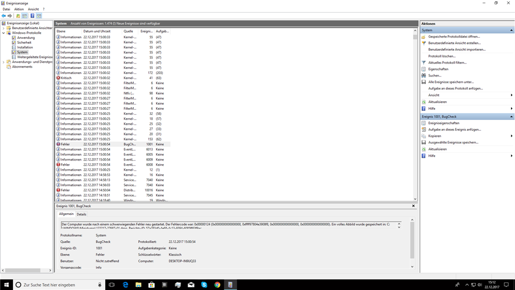

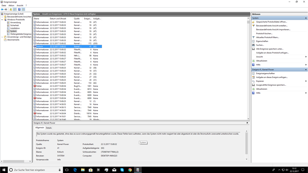

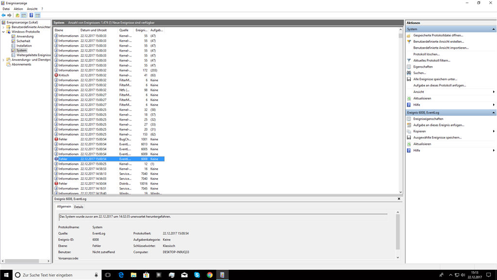

    2017-12-22T14:22:01+00:00
    Hallo zusammen!
    Entschuldigt, dass ich so spät antworte.
    Es passiert immer noch, der PC stürzt ab wann er will (bis zu 5mal am Tag). Nun habe ich in der Windows Ereignisanzeige mal nachgesehen und etwas interessantes gefunden. Wie es aussieht startet der PC mehrere male nach einem Absturz neu. Hat jetzt jemand Ideen woran es liegen könnte? Screenshots sind bei:
    Edit: Ich habe die DMP-Datei mit WhoCrashed analysieren lassen, das Ergebnis auch als Screenshot! Hilft das?
