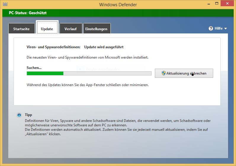

    Bei der Anwahl des Defenders Udate "Aktualisieren"
    blieb die Suche bei ca. 1/4 stehen.
    Nach "Aktualisierung abbrechen" wurde die Schrift im Button grau,
    sonst erstmal keine Reaktion.

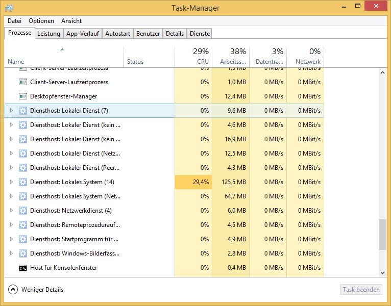

    Allerdings war die CPU-Auslastung danach dauerhaft bei 25 bis 30 %
    In der Prozessliste war nur ein Prozess dafür verantwortlich.
    Beim Beenden des Tasks kam eine Warnung
    welche ich dann mal ignorierte.
    Danach
    CPU-Auslastung  2 bis 3 %
    Bei erneuter Suche nach Defender-Update  gleiches Spiel
    Bei "Überprüfen" kommt zuletzt die Meldung  "es konnte nicht nach der aktuellen
    Virendefination gesucht werden."
