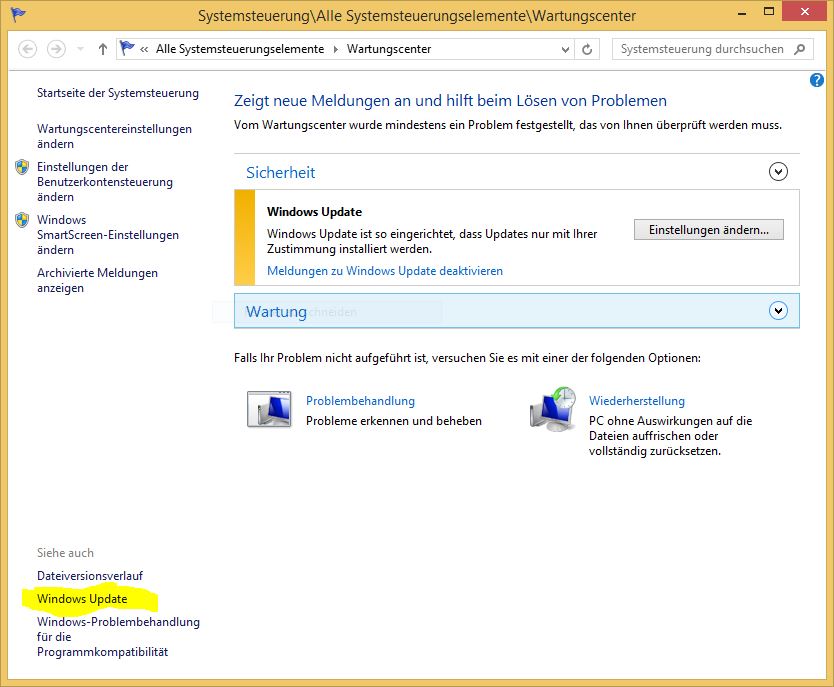

    Als ich über das Wartungscenter  Windows Update aufrief
    lief der Suchbalken los ( zuletzt stand da immer "keine Updates vorhanden")
    aber die Suche läuft und läuft mit CPU-Last von ca. 30%, nach 3 Stunden habe ich sie
    mittels der Problembehandlung beendet.
