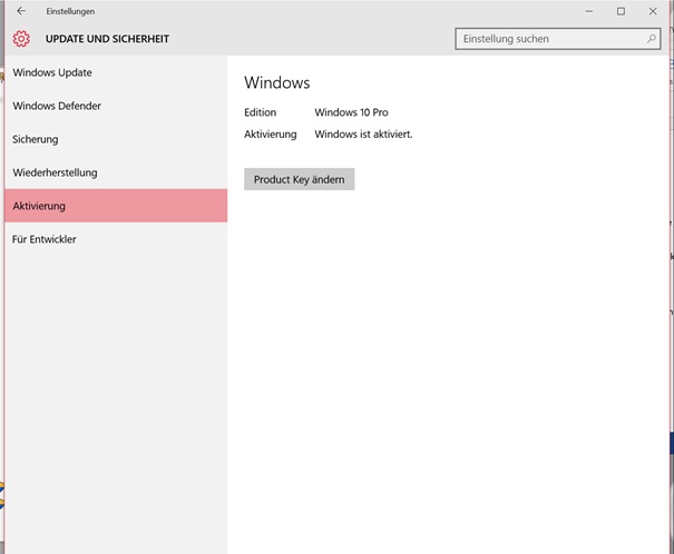

    Nachtrag: Ja,Einstellungen -> Update und Sicherheit -> Aktivierung zeigte auf den neuen Gerät, dass Win 10 aktiviert sei.

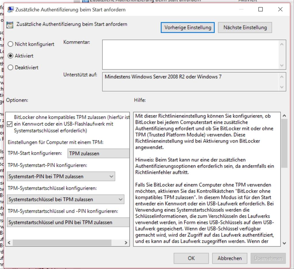

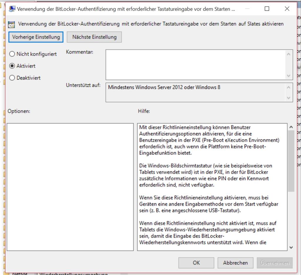

    dem Post entnehme ich, dass noch immer die PIN-Abfrage kommt? Mehr als eigenartig. Als letztes poste ich den Screenshots der Einstellungen bei gpedit.msc; nochmal abgleichen.
    TIPP vor der Rücksendung: Ich gehe davon aus, dass der neue Rechner wegen eines Defektes des Altrechners letztlich benötigt wird**. Es besteht die Möglichkeit ein Wiederherstellungsimage bei Microsoft herunterzuladen (Support-Homepage).** – Der Neurechner landet dann zwar wieder bei Win 8.1; dann sollte aber alles wieder gehen. Beim Upgrade auf Win10 wird das TPM dann vermutlich einen Fehler melden; Lösung siehe Anleitung.

    Doch diesmal half mir Deine Vorgehensweise für Bitlocker: Also:
    Unter gpedit.msc:**„admin. Vorlagen“ -> „Windows Komponenten“ ->„Bit Locker…“ -> „Betriebssystemlaufwerke“ die beiden folgenden Punkte aktivieren:„Zusätzliche Auth. beim Start anfordern“ (Optionen unverändert); „Verwendung der BitLocker-Auth…. auf Slates aktivieren“
    Unter TPM.msc das TPM löschen
    Jetzt tut der Computer ordnungsgemäss.
