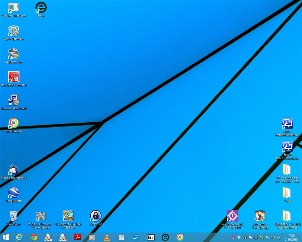

    Der Tipp mit dem Download über heise war für mich eine Katastrophe. Es haben sich ein fast ein Dutzend andere Programme selbständig installiert. so schnell konnte ich gar nicht gucken. Einige Programme konnte ich wieder löschen, die anderen lassen sich nicht löschen. Wie werde ich diese Programme wieder los? Das sind: Crossbrowse, istartsurf uninstall,  und mystartsearch unistall. Auch MSN Startseite öffnet nicht, wenn ich auf den IE klicke. Wie bekomme ich den Müll wieder vom Rechner?
    Hier die automatisch installierten Programme (oben links):
