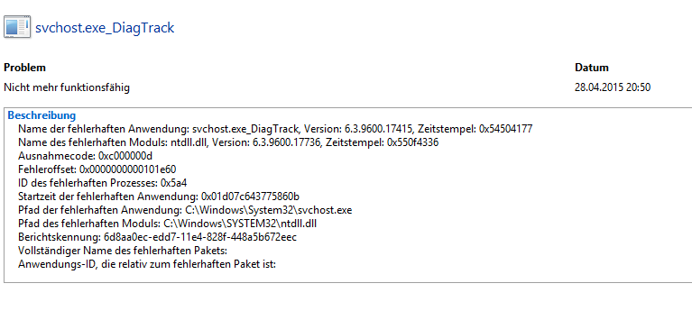

ich kann mir vorstellen, daß es einen Zusammenhang mit dem nicht installierbaren KB3022345 vom letzten Patchday gibt.
Das sollte ja den Diagnose Tracking Service aktualisieren und wurde dann zurückgezogen:
https://support.microsoft.com/de-de/kb/3022345?wa=wsignin1.0

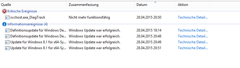

    Hallo,
    >  oder gibt es einen triftigen Grund
    ja, zeitgleich mit Windows Update gab es diesen Systemfehler.
    Eine Systemwiederherstellung auf davor hat zwar die Fehlermeldung verschwinden lassen, der Dism Befehl war allerdings immer noch nicht möglich.
