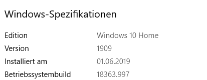

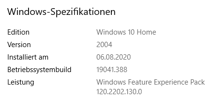

    Habe nun sämtliche Udates für 1909 installiert und alles ist wunderbar. Danach einen Tag später das 2004 Update installiert und - wieder ca. 10 Sekunden für das Starten des Edge-Browsers. Internet-Explorer aber wunderbar. Hoffe auf eine Korrektur für Edge. Danke.

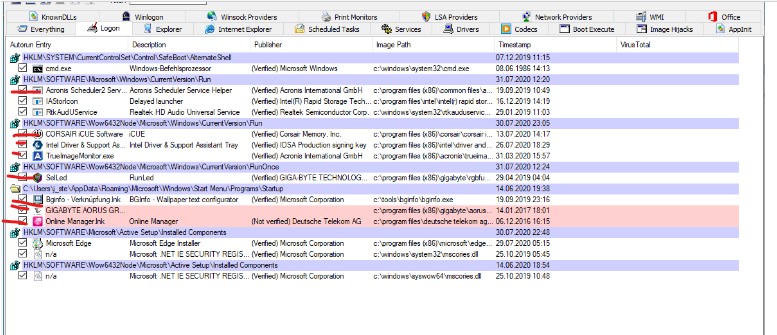

    Ja, das stimmt. Aber ich sagte, dass wenn html html ge wird und edge eer standard browser ist, ein problem mit der verzögerten startart auftaucht. Chrome funktionierte tadellos, auch ein downgrade auf edge normal. Meine versuche, das problem zu lösen mittels deinstallation etc hat nun dazu geführt, dass alle broeser langsam starten.
    Ich stelle fest, dass nicht nur Edge, sondern nun auch alle anderen Browser-Anwendungen die selben, sehr langen, Startzeiten aufweisen.
    Hoffe, dass bald ein Edge-Update geliefert wird.
    Wie soll ein Edge Update denn ein Problem lösen, was mit allen anderen getesteten Browsern auch auftaucht?
    Du schreibst, es könne kein Regcleaner-Problem sein. Woher weißt du das? Die Wahrscheinlichkeit, dass es ein Edge Problem ist, geht auf jeden Fall gegen null, denn dann würde es nur mit Edge auftauchen.
