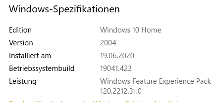

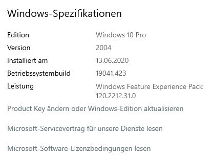

    Ich stelle fest, dass nicht nur Edge, sondern nun auch alle anderen Browser-Anwendungen die selben, sehr langen, Startzeiten aufweisen. Und auf einem 2. Computer, auch mit Admin-Rechten, mit dem selben Build, funktioniert es mit Admin-Rechten perfekt. Es muss also ein lokales Problem mit dem User-Account mit Admin-Rechten sein. Hoffe, dass bald ein Edge-Update geliefert wird.
    Ja Stimmt auf meinem Laptop, gleichen Versionen, spielt alles, Browser starten schnell.
    Habe ja ein schlechtes Gewissen das ich den Rechner, wo es Probleme gibt, den ich hauptsächlich nutze, so ein Reg Edit cleaner nutze und der irgendwas maßgeblich rausgehauen hat. :(
    Aber ich hatte alles wider in die regedit eingetragen was entfernt wurde.
    Alles neu installieren habe ich eigentlich keine Lust, da geht wieder ein ganzer Tag drauf, kann ich das MS in Rechnung stellen, denke nicht.
