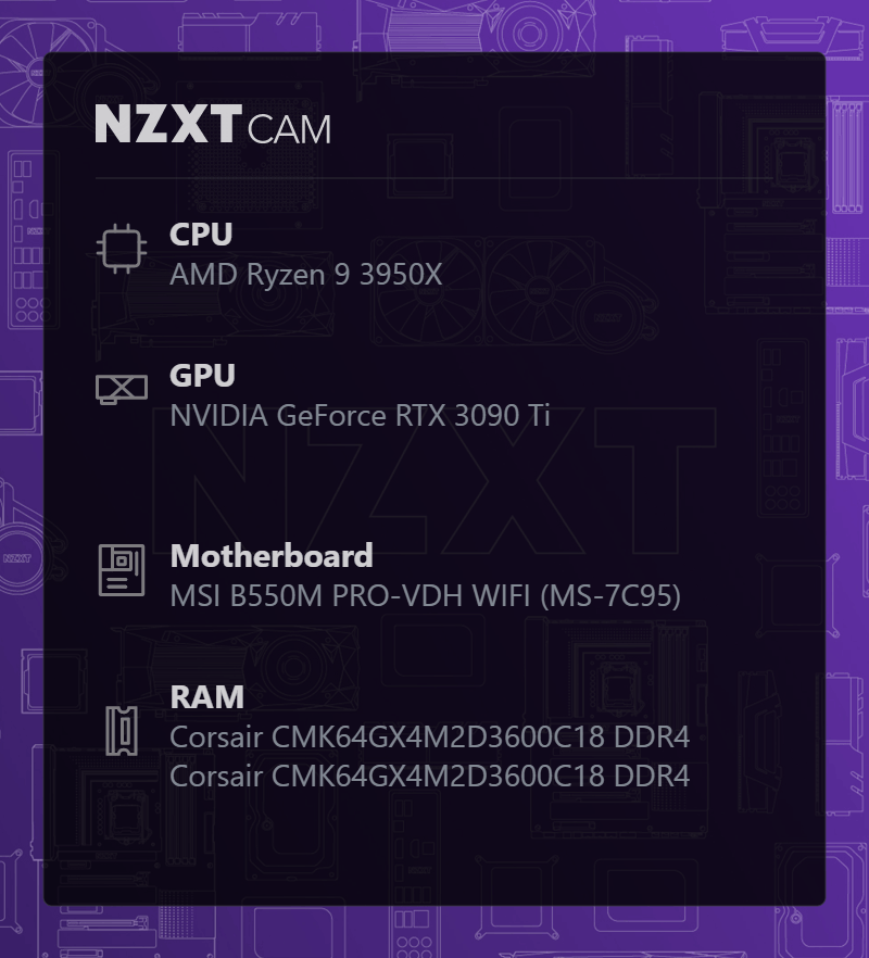

Hallo,
seit ich gestern mein BIOS (MSI) auf DDU v18.0.6.8 geupdated habe und XMP sowie Precision Boost Overdrive aktiviert habe, stürzt mein PC nach einer Weile Benutzung mit einem Greenscreen ab: “Ihr Windows-Insider-Build hat ein Problem verursacht und muss neu gestartet werden.” Stillstandcode: “SYSTEM_PTE_MISUSE”. Das passiert manchmal schon kurz nach dem Starten und manchmal erst nach bis zu einer halben Stunde. Manchmal wird auch einfach der Bildschirm schwarz, während der PC noch läuft.
Ich habe nun meine BIOS-Einstellungen zurückgesetzt, aber leider besteht das Problem weiterhin. Ich glaube also nicht, dass es an XMP oder PBO liegt. Kann das BIOS-Update verantwortlich sein?
Ich habe außerdem vorgestern meine Grafikkarten-Treiber vollständig mithilfe des DDU-Tools deinstalliert, da ich Probleme mit FPS-Drops in einem Spiel hatte, und danach wieder den neuesten Nvidia- Treiber mit GeForce Experience installiert. Kann das vielleicht der Grund sein?
Für meine PC Specs siehe Bild.![](https://learn-attachment.microsoft.com/api/attachments/0bb89dea-bed2-4ae9-ac90-68ef5dc89920?platform=QnA Dank!
