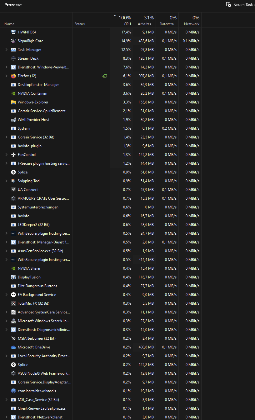

seit kurzem habe ich ein Problem. Im Taskmanager und auch in HWInfo wird immer 100% CPU Last angezeigt was aber anhand der laufenden Prozesse nicht sein kann. Egal was ich mache. sobald ich in Win 11 eingeloggt bin ist die Last auf 100%

Soeben habe ich entdeckt das unter Taskmanager Benutzer Ich als einziger Nutzer eingetragen bin und generell Cpu Last auf 100% isat aber bei Meinem Profil auf den Wert der normalerweise aktuell war.

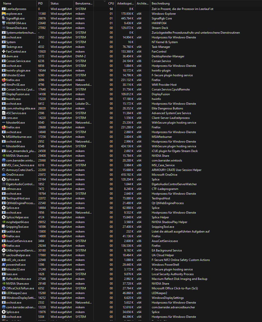

Irgendwie scheint der Leerlaufprozess ca 94% der CPU Last zu verursachen:
Anbei noch ein Screenshot vom Taskmanager

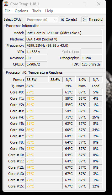

    Hallo, ich habe das selbe Problem, seit nun 9 Tagen wird mein 12900kf auf einem MSI z790 Pro WiFi unter Win 11 zu 100% ausgelastet, das auch bei einer kompletten Neuinstallation.
    Ich habe testweise einmal Win10 64 in der neusten Version installiert, da gibt es keine Probleme. Abgesehen eben von der geringeren Leistung bei den E und P Prozessoren.
    Ich würde zwar sagen, das dass seit der BIOS Version A70 von MSI der Fall ist, aber MSI winkt (noch?) ab. Man hat mir jetzt ein Beta BIOS zur Verfügung gestellt, das hat aber leider keinen Effekt gehabt. Der Prozessor ist laut Core Temp immer an der (manuell) festgelegten Temperaturgrenze unterwegs und das obwohl die Prozesse im Taskmanager sich nicht auf 100% summieren. Da unter Win 10 alles funktioniert und ich bereits die Wärmeleitpaste an meiner AIO überprüft habe, hat man mir auch schon mitgeteilt das kein Hardwaredefekt zugrunde liegt.
    Wo setze ich an? Soll ich das BIOS einfach wieder zwei Versionen degradieren und erneut testen?
    Ich habe die optimized defaults von MSI mit dieser BIOS Version noch nicht getestet, erwarte aber keine Verbesserung.
    Bei Core Temp sieht das so aus. Hohe Temperatur und fast keine Last. Temperatur am (manuellen) Höchstwert, sind wird die CPU 100° warm. Wie bereits gesagt, unter Windows 10 64 keine Probleme.
