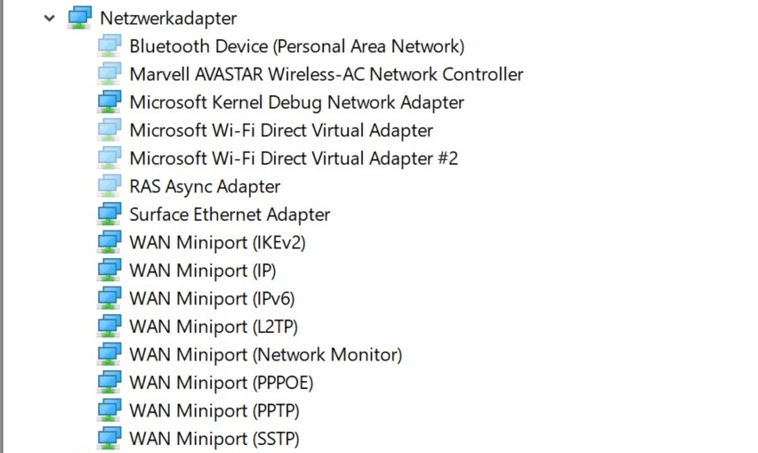

    2021-07-05T13:35:26+00:00
    Hallo,
    leider bestätigen die Screenshots lediglich meine Vermutung, dass ein HW-Problem vorliegt. Zum Zeitpunkt der Erstellung des Systemwiederherstellungspunktes war der Adapter halt noch physisch vorhanden.
    Du könntest einen letzten Versuch unternehmen und den Adapter (einschließlich Treibersoftware) vollständig deinstallieren. Fahre das Surface dann vollständig herunter und starte es dann neu. Windows versucht nun beim Neustart, einen einigermaßen aktuellen Treiber für den Adapter zu installieren. Ist der Adapter nach dem Neustart nicht mehr vorhanden oder offline, liegt aus meiner Sicht ein HW-Problem vor.

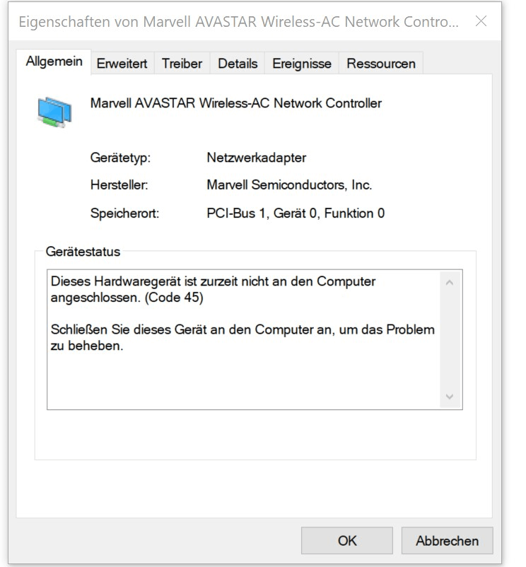

    Hallo Wolfgang,
    nach einer Widerherstellung von einem Systempunkt, wird der Adapter wieder angezeigt.
    Leider kann der Adapter nicht aktiviert werden, siehe Bild 2.
    Hat jemand eine Idee, wie man ihn Aktiviert bzw wieder WLAN bekommt?

    2021-07-04T21:12:16+00:00
    Hallo,
    wenn Du Dein Gerät nach dem Verschwinden des Adapters neu startest (Schnellstart-Option deaktiviert!) und Windows den Treiber nicht automatisch beim Start installiert, ist der Adapter physisch nicht erreichbar, also ein HW-Problem. Wird im Geräte-Manager die Kategorie "Andere Geräte" angezeigt? Wenn ja, öffne die Kategorie und schau' mal bitte, um welche Geräte es sich da handelt.
