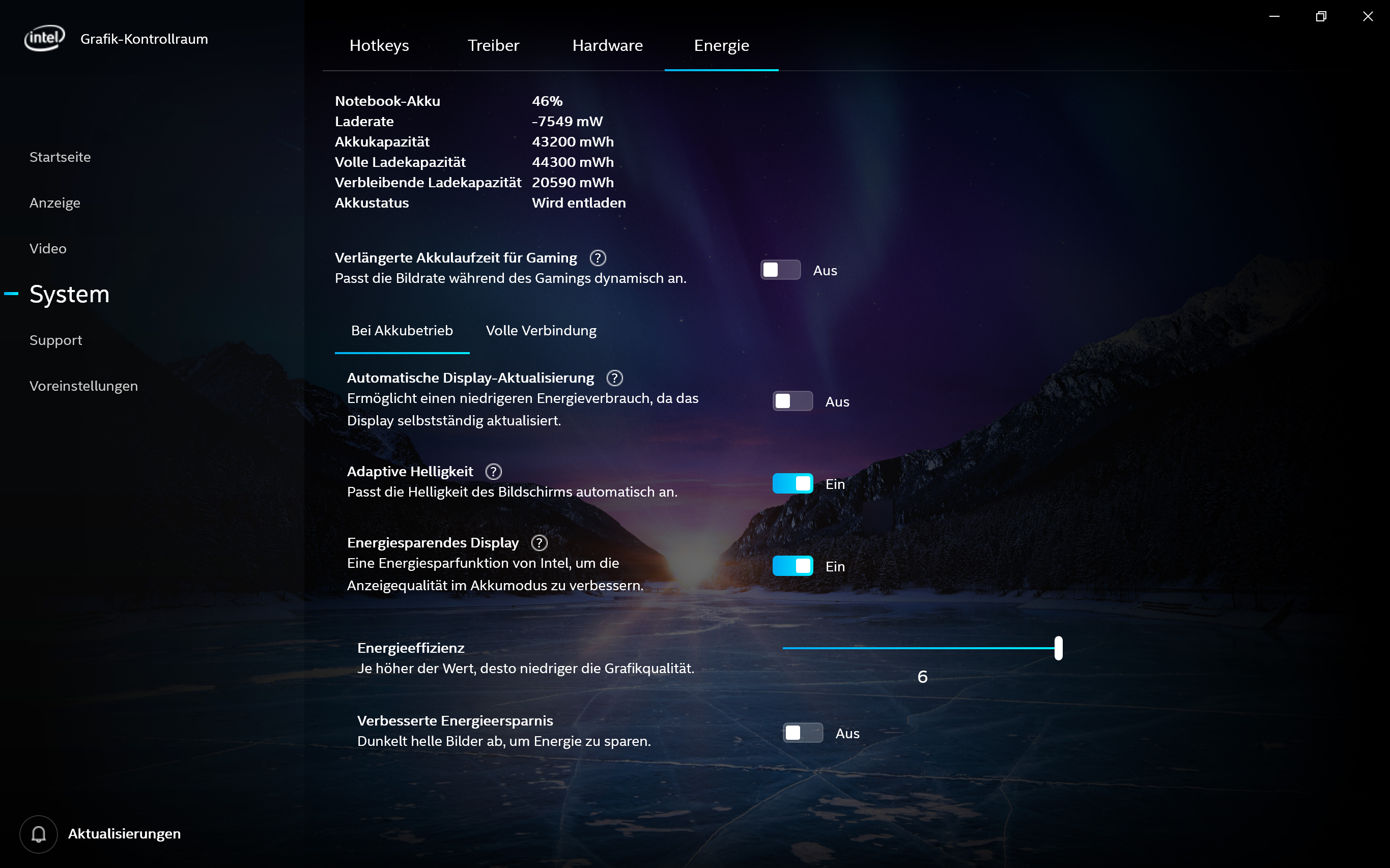

    Hallo Philip,
    hast Du denn auch im Intel Grafik-Kontrollraum die Automatische Display-Aktualisierung deaktiviert?
    MfG
    Tim
    Hallo Tim,
    nein, ich hatte die Automatische Display-Aktualisierung noch aktiviert gehabt. Habe sie jetzt aber sofort deaktiviert. Vielen Dank für den Tipp das hatte ich schon wieder ganz vergessen :)
    Mal schauen ob es jetzt besser ist. Ich werde mich dann wieder melden.
    Grüße
    Philip
    2020-02-28T20:40:48+00:00
    Hallo Philip,
    die Automatische Display-Aktualisierung kannst Du im Intel Grafik-Kontrollraum auch noch für den Netzbetrieb deaktivieren: System -> Energie -> Volle Verbindung (anstelle des Reiters "Bei Akkubetrieb").

    Hallo Tim,
    hab ich gemacht. Nochmals vielen Dank :) die Aktivierung der automatischen Display-Aktivierung kann durchaus für die Einfrierer verantwortlich sein. Hoffe das dies die endgültige Lösung des Problems ist. Ich werde mich melden falls die Einfrierer wieder zurück kommen sollten. Bislang läuft wieder alles super dank der Deaktivierung.
    Andererseits wäre es ziemlich schwach von Microsoft das diese einfache Lösung nicht von ihnen kommt...
    Grüße
    Philip

    Hallo meine Leidensgenossen,
    es freut mich euch verkünden zu dürfen, dass trotz der momentan schweren Zeit die wir durchleben müssen wenigstens eine gute Nachricht auf euch wartet. Die Deaktivierung der Automatischen
    Display-Aktualisierung ist für mich die beste und zurzeit die einzige erfolgreiche Lösung für das Problem.
    Seit der Deaktivierung vor 2 Wochen hatte ich keinen einzigen Einfrierer mehr und das Surface läuft besser denn je :)
    Von MS Seite aus ist es aber ziemlich schwach das wir selber auf diese "simple" Lösung kommen mussten und das sie uns nicht helfen konnten. Ich fühle mich von dem Support im Stich gelassen.
    Dimi, Tim hat in seiner Antwort vom 28.2 beschrieben wie du die Automatische Display-Aktualisierung im Intel Grafik-Kontrollraum deaktivieren kannst.
    Endlich hat das ganze hin und her nach ca. 3 Monaten eine Ende.
    gesundbleibende Grüße,
    Philip
