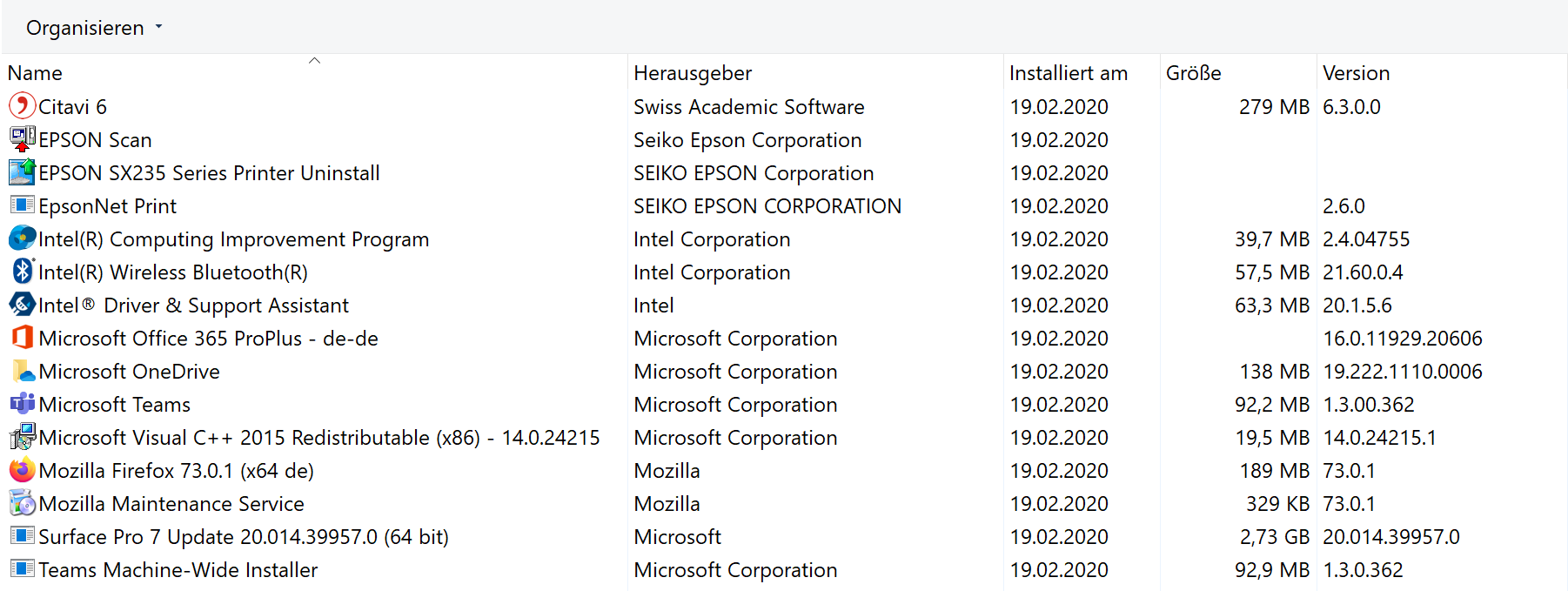

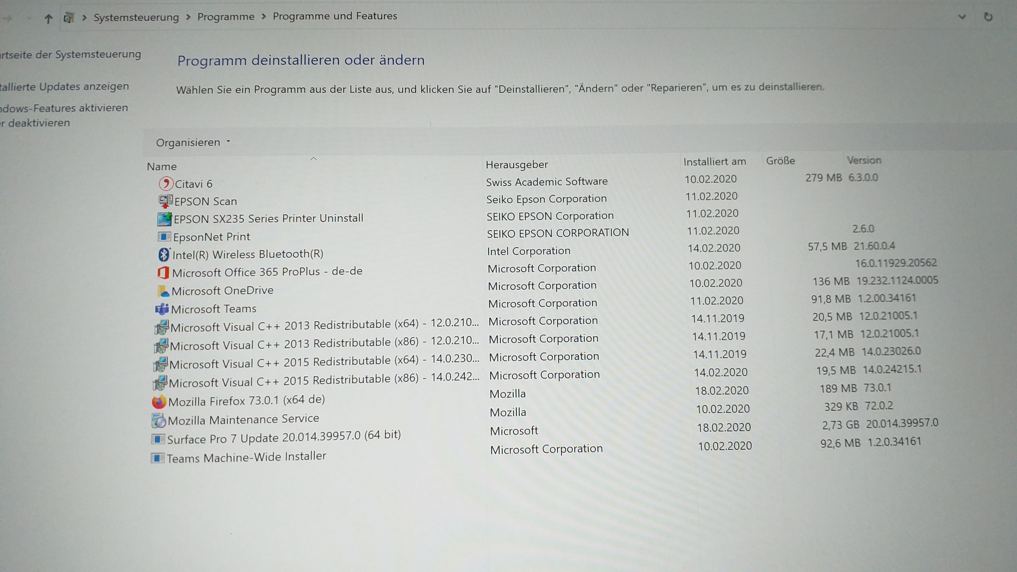

    Guten Abend Andreas,
    falls Du eine andere Methode ausprobieren möchtest, hätte ich folgenden Vorschlag:
    Ich habe nochmal in den Systemsteuerungen unter Programme und Features nachgesehen, welche Programme nun installiert sind. Vor der Neuinstallation habe ich noch ein Foto gemacht, damit ich nach der Neuinstallation schnell wieder alles installieren kann und vor allem nichts vergesse.
    Vorher:
    Nachher:
    Falls die anderen drei Microsoft Visual Treiber bei Dir auch installiert sind, lösch diese doch und lasse nur den aktuellsten installiert.
    Meiner Meinung nach ist das ein extrem überschaubarer Aufwand, vielleicht hilft es ja.
    MfG
    Tim
    Vorher:
    Nachher:
    MfG
    Tim
