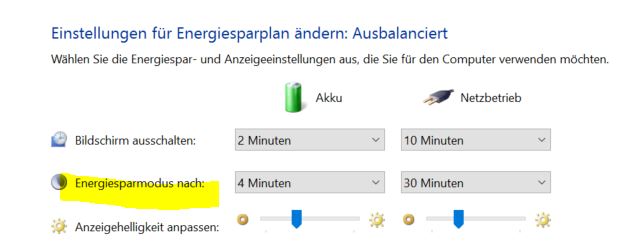

    Ich vermute, du meinst nicht den "Ruhemodus" (eigentlich Ruhezustand), sondern den "Energiesparmodus". Da ich den Ruhezustand auch aktiviert habe, sieht man in meinem Ausschalt-Menü beides ...
    Meine Tests ergeben folgendes:
    • Neustarten im Dock --> Keine CPU-Last (War auch mit Realtek-Treiber so)
    • Herunterfahren und wieder einschalten im Dock --> Keine CPU-Last mit MS-Treiber (Problem mit Realtek-Treiber)
    • Ruhezustand und wieder einschalten im Dock --> Keine CPU-Last mit MS-Treiber (Problem mit Realtek-Treiber)
    • Energie sparen und wieder aufwecken im Dock ---> Problem der CPU-Last immer vorhanden, auch mit dem Microsoft-Treiber!!!!!

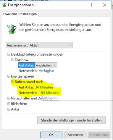

    Hi,
    ich rede vom Hypernation Mode, also der Auslagerung in die Datei "hyberfil.sys", welchen man mit powercfg -h on aktivieren kann, was du gemacht hast, wenn du diesen Eintrag hast.
    In den erweiterten Energieeinstellungen gibt es aber auch diesen Punkt:
    Somit geht das System nach 30 bzw. 180 Minuten von sich aus in den Ruhezustand.
    Und nur in Verbindung mit dem Start aus dem Ruhezustand verbunden mit dem Dock habe ich das Problem, dass die "Systemunterbrechung" eine Last permanente von ca. 20 % aufweist, die erst mit einem Reboot wieder verschwindet.
    Beim "normalen" Energiesparen
    ist mir jedoch bisher nie ein Problem aufgefallen.
    Somit ist das Verhalten bei dir wohl gerade umgekehrt wie bei mir.

    Hi,
    vollkommen richtig. Mir ist auch bewusst geworden, dass hier von verschiedenen Problemen geredet wird.
    Ich habe nochmal Tests durchgeführt.
    Fazit: Ich konnte ganz klar nachvollziehen, dass das Problem beim Aufwecken aus dem Energiesparmodus weiter besteht, auch wenn man den Microsoft-Treiber installiert hat.
    Konntest du die automatische Neuinstallation des Realtek-Treibers inzwischen stoppen? Ich habe dazu leider noch keine neue Idee.
    Den Energiesparmodus nutze ich nun nicht mehr. Habe in den Engergiespareinstellungen ausgestellt, dass er den Energiesparmodus von alleine aktiviert.
    Vielleicht ist dir ja der Ruhezustand ein guter Ersatz und Trost. Aus dem Ruhezustand startet das Gerät nicht ganz so schnell, wie aus dem Energiesparmodus, jedoch sind dann auch alle Apps, die man offen hatte, wieder geöffnet und man kann da weiter arbeiten, wo man aufgehört hat.
    Wie man den "echten" Ruhezustand wieder aktiviert wird hier erklärt:
    Wie aktiviert man den Ruhemodus in Windows 10?Halt uns alle auf dem Laufenden, wenn du neue Erkenntnisse hast.
