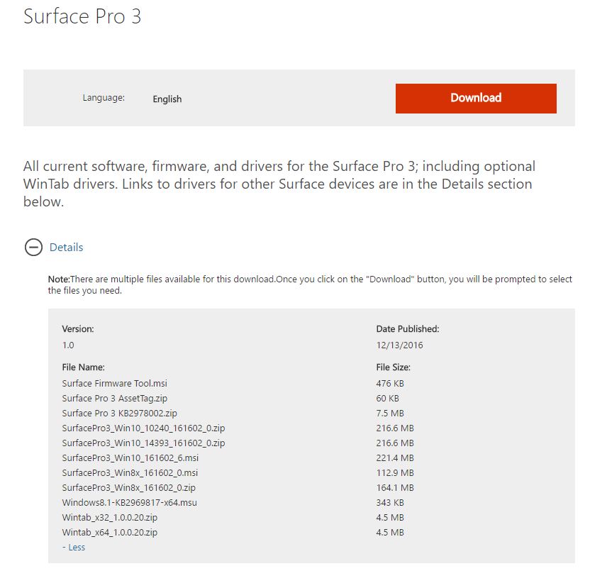

    2017-01-15T15:43:32+00:00
    Hi Alex,
    das ist abhängig von deiner Windows-Version. Von Win10 gehe ich jetzt einfach mal aus:
    • hast du das Anniversary Update (Version 14393) -> SurfacePro3_Win10_14393_161602_0.ZIP
    • hast du das Anniversary Update noch nicht (Version 10240)-> SurfacePro3_Win10_10240_161602_0.ZIP
    In den ZIP-Files ist alles drin was du brauchst!
    Welche Version du hast kannst du durch Aufruf von "Winver" ermitteln!
    Gruß
     Thomas

    Vielen Dank für die vielen nützlichen Tipps!
    Die Bezeichnungen der Treiber ect. sind etwas undurchsichtig. Welche Dateien brauche ich für das Firmware-Update? Nur das "Firmware-tool"?
    Was verbirgt sich inter den anderen Dateinamen? Kann nicht genau verstehen, für was die einzelnen Dateien sind.
    Vielen Dank!
    Alex
