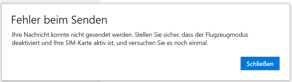

Ich habe ein Surface 3 LTE, die SIM Karte wird erkannt, und die Datenverbindung funktioniert.
Allerdings kann ich nur SMSen empfangen, aber selbst keine schicken.
Die Fehlermeldung lautet:
Fehler beim Senden
Ihre Nachricht konnte nicht gesendet werden. Stellen Sie sicher dass der Flugzeugmodus
Deaktiviert und ihre SIM-Karte aktiv ist, und versuchen Sie es noch einmal.
Wie schon gesagt: ich habe an das Surface 3 eine Test-SMS geschickt, und wollte sofort darauf antworten.
Telefonie funktioniert überhaupt nicht, weder ein noch ausgehend.
Die verwendete SIM-Karte funktioniert im Handy ohne Probleme
Ich habe zur Sicherheit nochmals diesen Treiber installiert:
Surface3_4GLTE-RestOfTheWorld_Win10_151120_0.msi
Was kann das Problem sein?
Vielen Dank

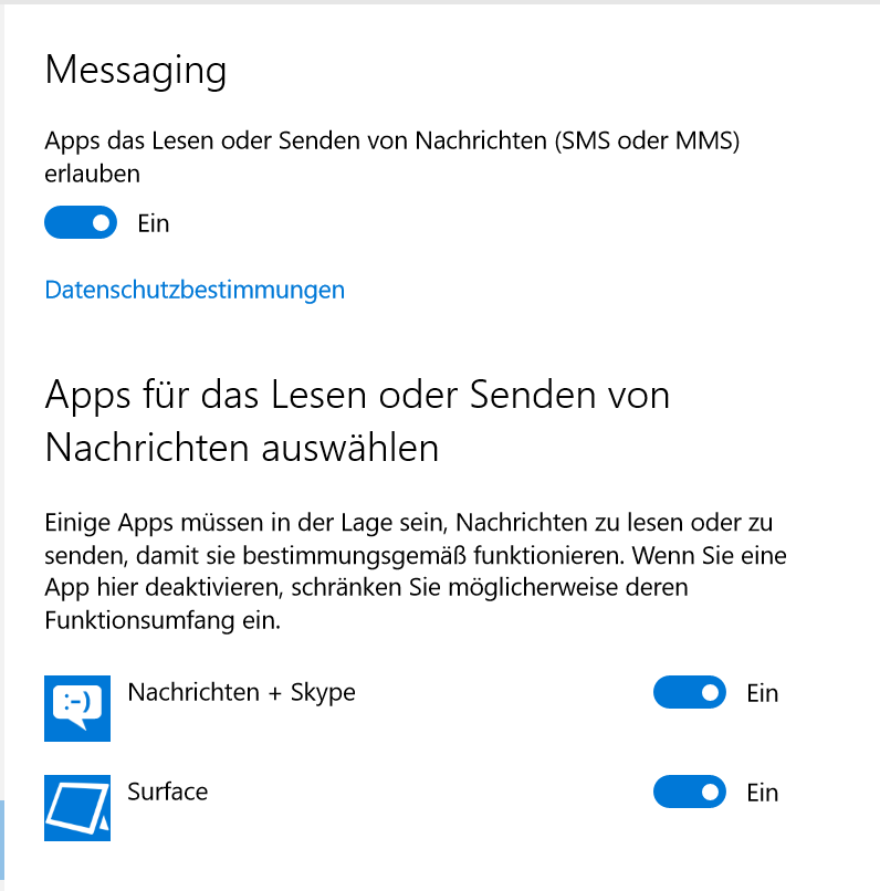

    2015-12-21T18:48:06+00:00
    Hallo Ralf,
    weil ich nur eine nano Sim hatte (total unnötiges Format), konnte ich das nicht.
    Jetzt habe ich halt meine Haupt-Sim zerlegt, und: es geht auch nicht!
    lg
    Franz
    Anbei noch Screenshots
