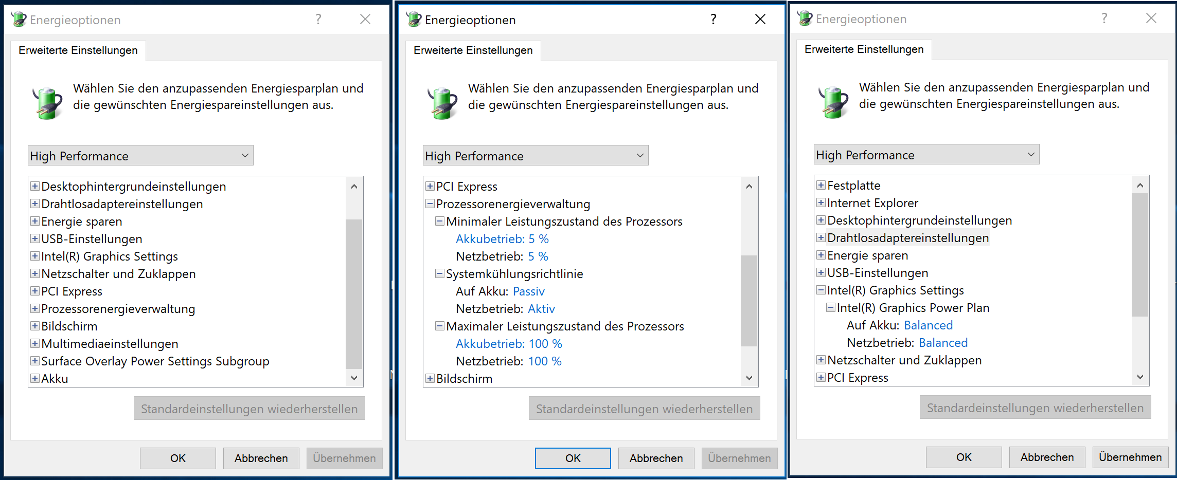

    "ergo gibt dir dein eigenes profil weniger leistung."
    • Warum denkst du denn dass wenn man sich einen neuen Energiesparplan erstellt sich der CPU anders verhält als mit dem Standardenergiesparplan? Schließlich übernimmt man doch direkt dieselben Einstellungen.
    • Warum soll der Turbo Boost nicht mehr funktionieren? Das kann man in dem Energiesparplan doch gar nicht beeinflussen.
    Welche Einstellung macht den Unterschied?
    Oder meinst du Einstellungen die ausserhalb von den Einstellungen liegen die wir hier machen? Dass das Systemdefault sich anders verhält?

    2018-05-07T14:27:02+00:00
    tut mir leid das ich frustriert bin, aber ich bin an der nummer hier schon etwas länge dran wie du siehst ;)
    Es gibt auch keine Lösung für ein Hardware problem. Es ist die erste generation der 4kern prozessoren im "ultrabook formfaktor".
    Anders gesagt , wir haben eine Turbine hinten auf den Kofferraum der S-Klasse genietet und nun sind wir die schnellsten auf der Autobahn.
    Ich habe 4 verschiedene 15" sb2 durch und habe auch alle registry tricks versucht.  verschiedene SN, verschiedene Methoden, aber wenn dann immer gegen einen Benchmark laufen lassen. NICHTS HILFT WIRKLICH.
    Ironischerweise habe ich das SB2 mit den ganzen Benchmarks jedoch am ende ersetzt weil es doch lauter piepte als die Anderen, aber zumindest den Conected Standby bench hast du ja gesehen.
    Was will ich dir hier eigentlich sagen? Es gibt keinen fix. Es gibt nur kompromisse und das is auch der Grund  warum MS "schweigt".
    Warum auch dein Profil nicht die Lösung ist:
    Zum einen fehlen dir in der primitiven Energieoptionsübersicht die Hälfte der Optionen, zum anderen, das was in deinem rechten screenshot als "balanced" bezeichnet wird, ist eben optimierter Code der für das sb2 läuft, nicht das profil!
    Nun hast du recht, du wirst vielleicht glücklicher , wenn du einen kleinen kniff gefunden hast der dir hilft, vergisst aber dabei das das Originalprofil auf optimale Wärmeverteilung ausgelegt ist.
    Oder anders, ich stellte bei den profiltests fest das bei einer typischen arbeitssession (Chrome x 16 tabs, Ubuntu + Stack + 3 vs code) das ganze wunderbar läuft. AAAAAber nach ner stunde kannst du Eier auf dem Tablet braten. Bzw hey, du hast kein coil whine mehr (denn es kommt aus der dynamischen spannungssteuerung), aber hast jetzt eben Lüftergeräusche.
    Ich weiss ich werfe das jetzt hier einfach so in den raum, aber teste es doch mal selbst Aber über Stunden.
    Das whine kommt auch nicht von der Base. Streng genommen ist das nicht viel was "whinen" kann.
    Du sitzt nur da davor. Das Powercord des sb2 geht auch am tablet, gerne mal direkt versuchen, profil high performance und ab gehts.
    Wenn du noch unter 30 tagen Nutzungszeit bist, kannst du es noch umtauschen / zurückbringen.
    Aber sei dir gewiss das einfach kein vergleichbares Gerät existiert.
