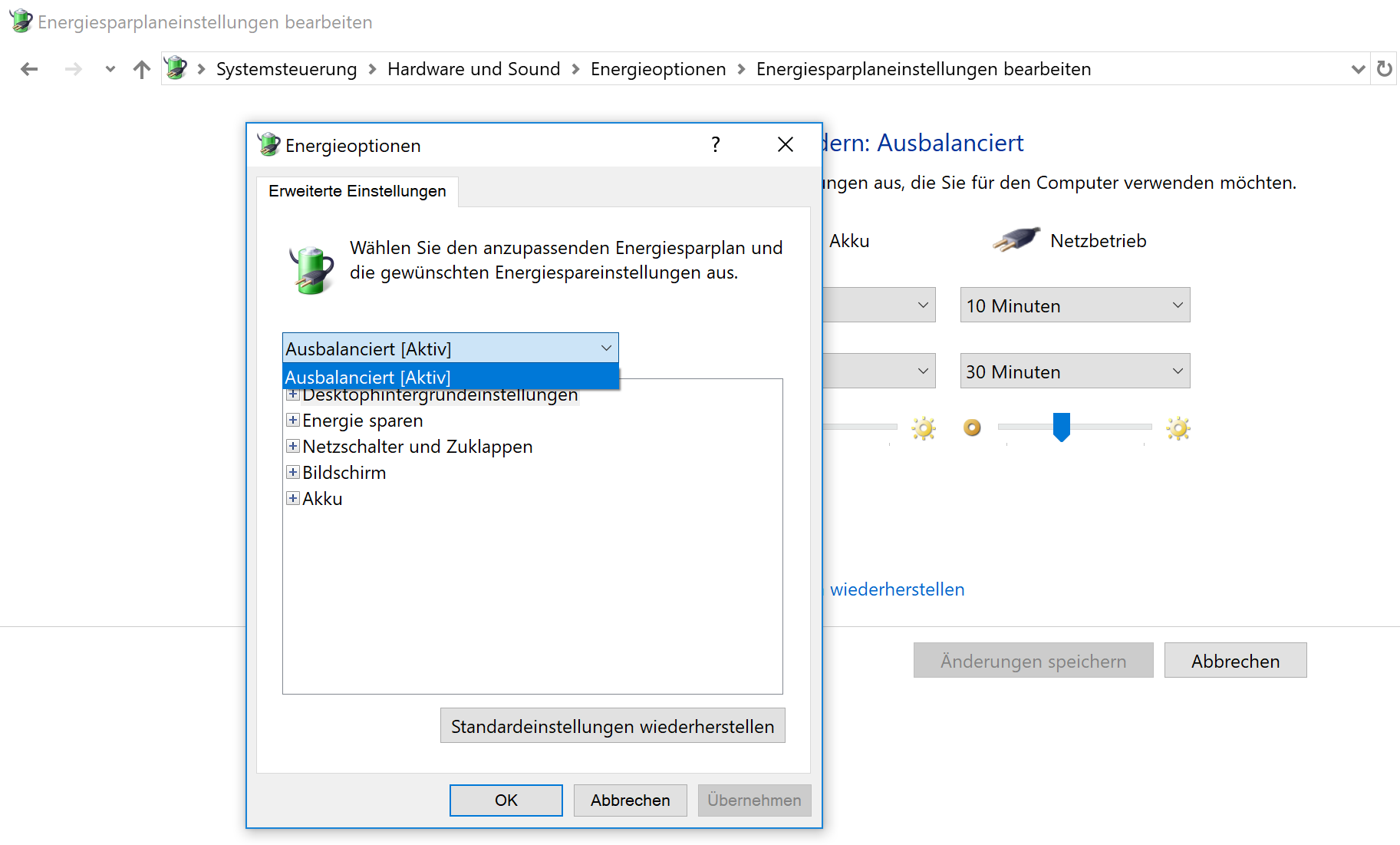

    Ich hab mich jetzt an dem obenbeschrieben Fix versucht aber ich kann die Einstellung nicht mehr finden. So sieht das aus:
    Oder habe ich etwas übersehen und bin in den falschen Einstellungen? Hier hätte ich das doch finden müssen, oder?
    In dem Reddit-Eintrag wird spekuliert, ob die Einstellungsmöglichkeit mittlerweile entfernt wurde.
    Ich würde mich sehr freuen wenn ihr mich in die richtige Richtung schubsen könntet, falls ich mich in den Einstellungen geirrt habe, denn dieses nervige Geräusch wäre ich sehr gerne los.

    Hallo Markus,
    bevor Du das Profil in den Energieoptionen Deinen Wünschen entsprechend anpassen kannst, musst Du zunächst folgende Änderung in der Registry ausführen:
    Note that at default, due to connected standby, not all options are available to change. To go through all of them, one must disable connected standby in regedit at
    Computer\HKEY_LOCAL_MACHINE\SYSTEM\CurrentControlSet\Control\Power
    and change CsEnabled to "0" and restart. Doing so will also disable the ability to sleep or hibernate on your SB2. Connected standby can be re-enabled by changing CsEnabled back to "1" and restarting.
