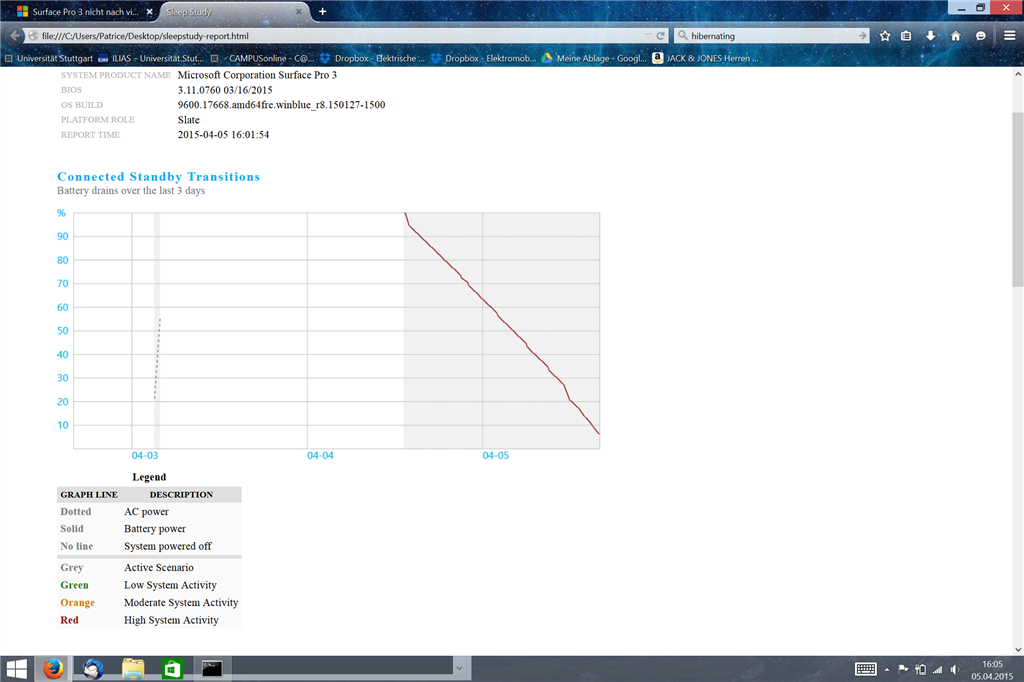

ich besitze nun seit ca. 3 Monaten ein Surface Pro 3 und habe das Problem, dass sich mein Surface innerhalb kurzer Zeit vollständig entlädt, wenn es im Standby ist (wenn ich nur den on/off -Knopf drücke). Anfangs war das nicht so und ich würde gerne wissen, ob das ein Defekt ist oder woran das liegen könnte. Ich habe Windows bereits zurückgesetzt und alles neu installiert. Außerdem habe ich alle Updates gemacht.
Ich habe noch einen sleepstudy-report erstellen lassen und diesen hier mit hochgeladen, ich hoffe es kann mir jemand helfen.
Außerdem steht dort, dass die Hauptverantwortlichen folgende Dinge sind:
Laufwerk
No CS Phase
Marvell AVASTAR Wireless-AC Network Controller
Connection Phase
Ich habe gelesen, dass das Surface Pro 3 in diesem "connected standby" eigentlich kaum Strom verbraucht, deswegen wollte ich einfach mal hier fragen, ob jemand das Problem kennt oder ob ich irgendetwas umstellen muss.

    2015-04-05T16:05:14+00:00
    Hallo,
    vielen Dank für die Antwort. Ich habe alle Updates installiert, daran kann es nicht liegen. Der Battery Report gibt mir lediglich die Information, dass der Akkuladestand innerhalb von 26:31:01 h:m:s um 94% gesunken ist.
    Habe den Energy_Report jetzt auch noch gemacht, der liefert folgende Ergebnisse:
    Fehler:
    • USB-Standbymodus:Vom USB-Gerät wird nicht in den Modus für selektives Energiesparen gewechselt.
    • CPU-Auslastung:Prozessorauslastung ist hoch (7,54%)
    • Gerätetreiber Microsoft LifeCam Front (habe ich deinstalliert)
    Warnungen:
    • Energierichtlinie:Bildschirmzeitlimit ist lang (Akkubetrieb) (3600s)
    • CPU-Auslastung:Einzelner Prozess mit erheblicher Prozessorauslastung (Durchschnittsauslastung 3,55%)
    • 2 weitere CPU-Auslastungen, die aber im Betrieb schätze ich mal ganz normal sind.
    Könnte der Fehler des USB-Standby das Problem sein?
    PS: Habe das Type Cover immer angeschlossen.
