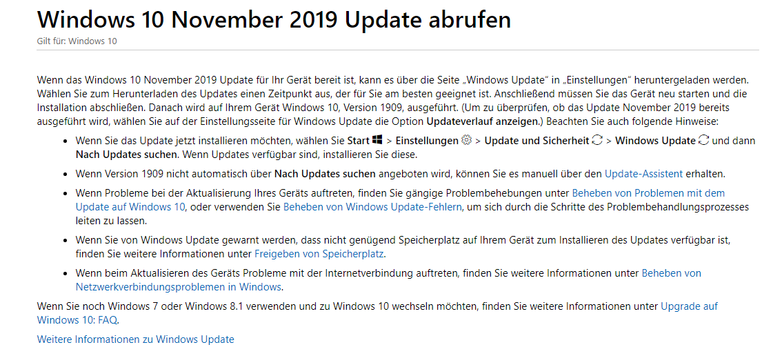

    Da deine Windows 10 Version 1903 ist, empfehle ich, dass du zunächst das 1909 Update durchführst.
    Lade auch die aktuellste Treiber und Firmware für deinen Surface Laptop 3 herunter. Wähle dazu den passenden Download aus dieser Listeaus.
