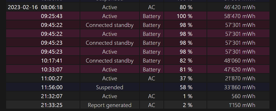

Ich habe seit ca. 6 Monaten das SLS und mittlerweile erhebliche Akkuprobleme.
Fehler Nr.1
Das SLS entlädt sich zum Teil komplett, obwohl es eingesteckt ist (Original-Ladegerät 102W)
Fehler Nr.2

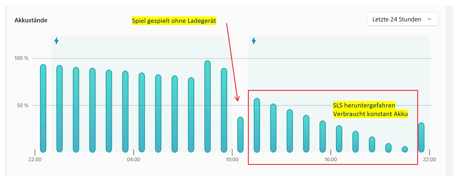

Das SLS entlädt sich im heruntergefahrenen Zustand, sprich ca. 25% an einem Nachmittag und 50% über Nacht.
Beide Fehler kommen immer öfter vor, sind aber nicht täglich, was es ebenfalls schwer macht eine Fehlerquelle einzugrenzen. Ich nutze oft das Surface Dock 1, was zwar nicht genug Leistung hat, aber für den Bürobetrieb vollkommen ausreicht. Hier habe ich die Firmware alles updatet, jedoch ohne Erfolg. Auch das Original-Ladekabel verursacht die gleichen Fehler, sowie mein altes Surface Pro 4 Ladekabel.
Software Updates sind immer aktuell, nach dem letzten dachte ich sogar, dass es besser ist, aber nach 3 Tagen wieder dasselbe Problem... Jedoch hat das tatsächlich für einen Moment geholfen, was mich wieder mehr auf einen Softwarefehler führen lässt?
Online finde ich ja haufenweise Probleme mit den Akkus, daher bin ich etwas überfragt. Gibt es nun ein generelles Problem? Wurde dies gelöst? Würde ein neues SLS wieder genau dieselben Probleme haben? Also, was wäre meine beste Option?
Hier habe ich noch den Akku-Verbrauch im heruntergefahrenem Zustand. Man sieht perfekt, wie symmetrisch der Akku verbraucht wird, ohne überhaupt belastet zu werden. Woran kann das liegen?

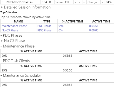

    Update: Ich habe mir den Bericht, den Sie mir geschickt haben, noch einmal angesehen und stelle fest, dass die Anwendung: RunFullMemoryDiagnostic offenbar zu viel verbraucht.
    Sie können alle aktuellen geplanten Aufgaben, einschließlich Beschreibungen, mit dem folgenden PowerShell-Code abrufen: PowerShellCopy
    Get-ScheduledTask | Select-Object -Property TaskPath,TaskName,State,Description
    Sie können die Aufgaben, die Sie nicht benötigen, deaktivieren und sehen, ob der Leistungsverlust nach der Deaktivierung geringer ist. Weitere Informationen finden Sie unter Optimieren von Windows 10, Version 1909, für eine VDI-Rolle (Virtual Desktop Infrastructure) | Microsoft Learn

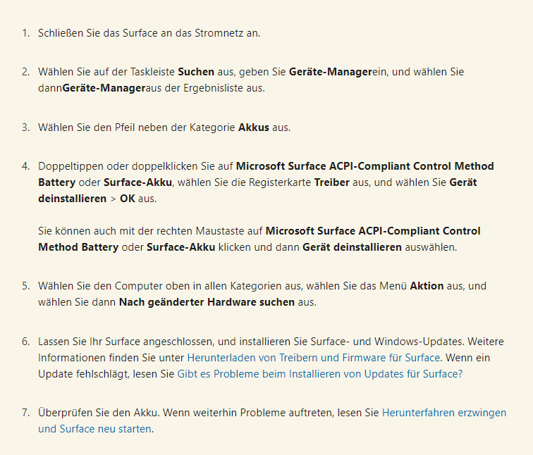

    3. Entfernen Sie den Akkutreiber Bild Weitere Informationen finden Sie unter Der Surface-Akku lässt sich nicht aufladen, oder Surface kann im Akkubetrieb nicht ausgeführt werden - Microsoft-Support
    Wenn das Akkuproblem nach Ausführung der obigen Schritte und längerer Beobachtung weiterhin besteht, ist der Akku möglicherweise defekt und Sie müssen sich an die Surface-Abteilung wenden, um den Akku austauschen oder reparieren zu lassen.

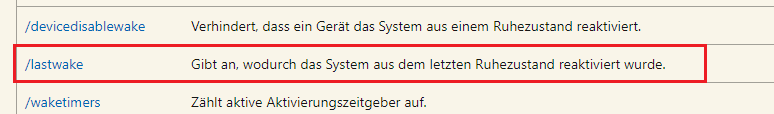

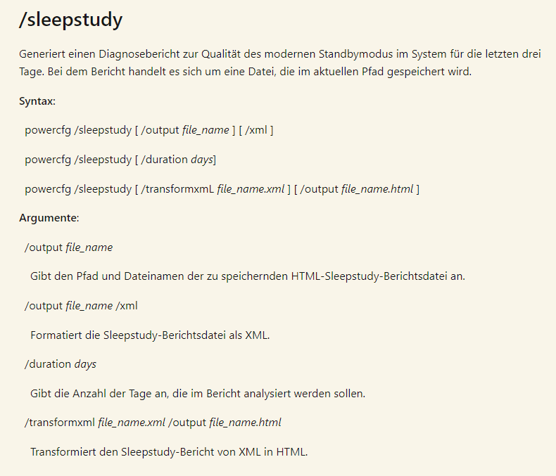

    Versuchen Sie, die Befehle lastwake und sleepstudy getrennt auszuführen.
    Sammeln von einem Diagnosebericht zur Qualität des modernen Standbymodus
    Für weitere Informationen finden Sie unter: Powercfg-Befehlszeilenoptionen | Microsoft Learn
