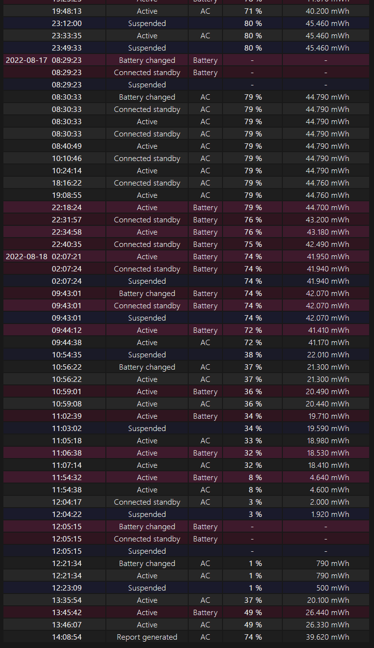

Anbei ein Screenshot mit einem Ausschnitt des Battery Report, den ich eben habe erstellen lassen.
Das Gerät war gestern, am 17.08.2022, ganz normal in Betrieb, das Ladegerät war angschlossen und der Akku auf 79% geladen (intelligentes Laden). Mein Gerät ist so eingestellt, dass es beim Zuklappen in den Ruhezustand wechselt. Man sieht, wie über Nacht bis in den morgen hinein der Akku-Ladestand leicht abnimmt bis auf 72%.
Um 9:44 schaltete ich das Gerät ein. Es gibt eine Lücke in dem Battery Report bis 10:54, da ist die Ladung bereits auf 38% runter. Der Rechner war an das Ladekabel angeschlossen, die LED des Ladekabel-Steckers leuhctete, und auch im System Tray hieß es, dass der Akku geladen werden würde. Dennoch nahm die Ladung stetig ab. Mein Chef im Büro hat das gleiche Modell, also evrsuchten wir es mit seinem Ladegerät. Doch die Ladung nahm weiter ab.
Ich versuchte es auch mittels langsamer Aufladung über USB-C. Die Ladung nahm weiter ab. Irgendwann war der Akku leer und der Rechner schaltete sich ab.
Ich klappte ihn zu und nach einer Weile wieder auf. Der Rechner fuhr hoch, alle Fenster noch geöffnet, er war wohl nur im Standby. Die Akkuladung war bei 1%, doch nach wenigen Minuten ging der Rechner wieder aus. Nach einigen Minuten Lagebesprechung mit meinem Chef schaltete ich das Gerät erneut ein. Es fuhr hoch, dieses Mal waren keine Fenster mehr geöffnet. Nach ca. zwei Minuten ging das Gerät wieder aus.
Dies spielte sich zwischen 12:05 und 12:23 ab.
Ich fuhr nach Hause, um mit meinem alten Rechner arbeiten zu können.
Zu Hause angekommen, schloss ich den Rechner an das Ladegerät an, und ließ ihn zugeklappt eine Weile liegen. Nach ca. 15 Minuten schaltete ich ihn ein. Die Akkuladung war bereits bei 37%, und nach und nach lud der Akku komplett wieder auf.

Wenn das mit dem SLS gelieferte Ladegerät (65 oder 102 W-Netzteil) verwendet wird, tippe ich auf ein (temporäres?) Problem der Ladeelektronik und / oder des Netzteils. Beobachte das Verhalten weiter und tausche ggf. das SLS noch in der Garantiezeit über Deinen Händler oder über MS aus.
Falls ein ungeeignetes Gerät für das Laden des SLS genutzt wird / wurde, könnte dieses Gerät die Ladeelektronik beschädigen Das Ladegerät für das Laden über USB-C muss das USB-Power Delivery-Protokoll und die Profile 15 V bei 6 oder 15 V bei 8 A unterstützen.

    Ich verwende zwei Ladegeräte, das mit dem SLS gelieferte (102W) zu Hause und ein baugleiches im Büro (würde daher evrmuten auch 102W). Da es mit dem Ladeteil meines Chefs, der ebenfalls ein SLS und das Original-Ladegerät besitzt, ebenfalls nicht funktionierte, wüede ich dann eher auf ein Problem der Ladeelektronik tippen.
    Die "langsame Aufladung über USB-C" habe ich tatsächlich nur heute einmal versucht, ich sehe das eh nicht als Alternative.
    Ich werde das über die nächsten Tage beobachten, ggf. muss über die Firma ein Austausch veranlasst werden, sollte das Problem wieder auftreten.

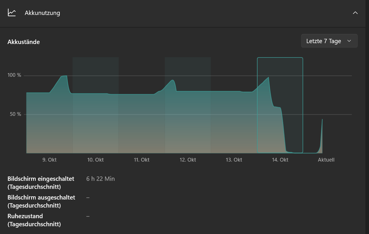

    Für den Fall, dass jemand diese Probleme mit seinem eigenen Rechner erfährt und das Verhalten abgleichen möchte, hier ein weiterer Fall, der bei dem selben Rechner wie oben vor einigen Tagen passiert ist. Dieses Mal lief es jedoch etwas anders.
    Dieses Mal habe ich das Gerät zugeklappt, jedoch an der Stromversorgung angeschlossen gelassen. Das war kurz vor Mitternacht. Man sieht in unten stehendem Screenshot, wie das Gerät , ca. um Mitternacht beginnend, auf 100% aufgeladen wird, und sich dann entlädt. Am folgenden Morgen habe cih das Gerät eine Weile ohne Anschluss an das Ladegerät verwendet, wodurch es sich natürlich weiter entludt, das war also nicht auffällig. Dann klappte ich es wieder zu (man sieht wie die Akkuladung sich eine Weile nur geringfügig verringert), und danach schloss ich den Rechner an das Netzteil an und arbeitet damit. Nach einer Weile fiel mir auf, dass der Akku sich trotzdem weiter entludt.
    Wie beim letzten Mal blieb mir nichts, als den Rechner weiter zu benutzen, bis das Gerät sich aufgrund zu geringer Akkuladung abschaltete. Er ließ sich zwar noch einmal starten, schaltete sich aber gleich während des Hochfahrens wieder ab.
    Ich nahm den Rechner vom Stromnetz, wartete eine Stunde, dann schloss ich den Rechner ans Netzteil an, ließ ihn aber zugeklappt, und wartete eine weitere halbe Stunde. Danach ließ sich der Rechner trotzdem nicht einschalten.
    Auch nach einiger Wartezeit, während ich das Gerät ausgeschaltet aber am Netzteil hängen ließ, ließ es sich nicht wieder einschalten. Ich zug den Netzstecker erneut und wartete über Nacht. Am folgenden Tag schloss ich den Rechner wieder an das Netzteil an, und versuchte ihn, nach einer halben Stunde zu starten.
    Der Akku war immer noch auf 0%, aber interessanterweise lief das Gerät, und es gab keine Warnung wegen zu geringer Akkuladung. Ich versuchte dann einen Neustart, aber nach dem Herunterfahren schaltete sich das Gerät nicht wieder ein.
    Ich schloss den Rechner dann an ein USB-C-Ladegerät an, und wartete wieder eine Weile. Dann ließ er sich einschalten und ich sah, dass der Akku 7% geladen war. Ich wechselte dann wieder auf das Netzteil, und der Akku wurde schnell geladen. Der Screenshot zeigt am Ende der Zeitachse in dem Moment eine Ladung von bereits knapp 50%. Es ludt danach weiter bis auf 100%. Da dieser Vorfall erst einige Tage her ist, ist der Ladestand, bei angeschlossenem Netzteil, weiterhin 100%, da sich das intelligente Laden erst nach längerer Zeit im Netzbetrieb wieder aktiviert.
    Man sieht in dem Screenshot das komplette Aufladen auf 100% und den darauf folgenden schnellen Abfall der Ladung, sowie die Phase, während der der Akku der komplett entladen war, und trotz Anschluss ans Netzteil nicht wieder ludt. Dann die kurze Phase des Ladens mittles USB-C, mit einem etwas flacheren Anstieg, und danach der schnelle Anstieg nach Anschluss an das Netzteil.
    Interresant ist aber auch, dass jenes "zwischendurch Laden auf 100%" scheinbar jede zweite Nacht passierte.
