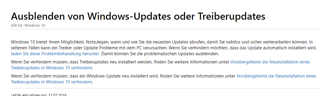

    Um die Neuinstallation eines Treibers zu verhindern, können Sie ihn ausblenden. Dies ist jedoch eine vorübergehende Lösung.
    Aus diesem Grund möchte ich Sie einladen, ein Element im Feedback Hub zu erstellen, um die Entwickler von Microsoft darüber zu informieren, dass der WLAN-Treiber nicht mit 5 GHz funktioniert. Bitte posten Sie den Link des Elements hier, damit andere Benutzer ihn leicht finden und dafür stimmen können.

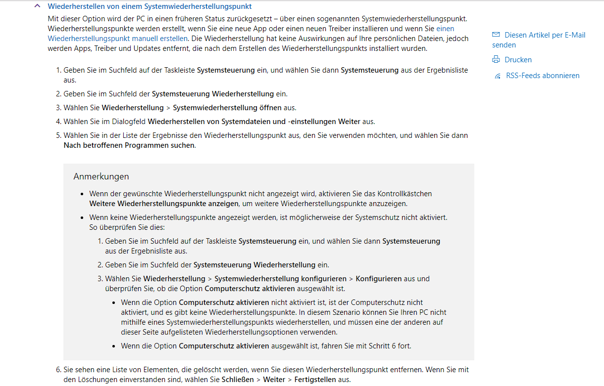

    Darauf hin habe ich ein Widerherstellungspunkt aktiviert welcher mir dein alten Treiber installiert hat und seither funktioniert es wieder.

    Vielleicht können Sie versuchen, Ihr Surface-Gerät mit einem Systemwiederherstellungspunkt auf eine ältere Einstellung zurückzusetzen.
