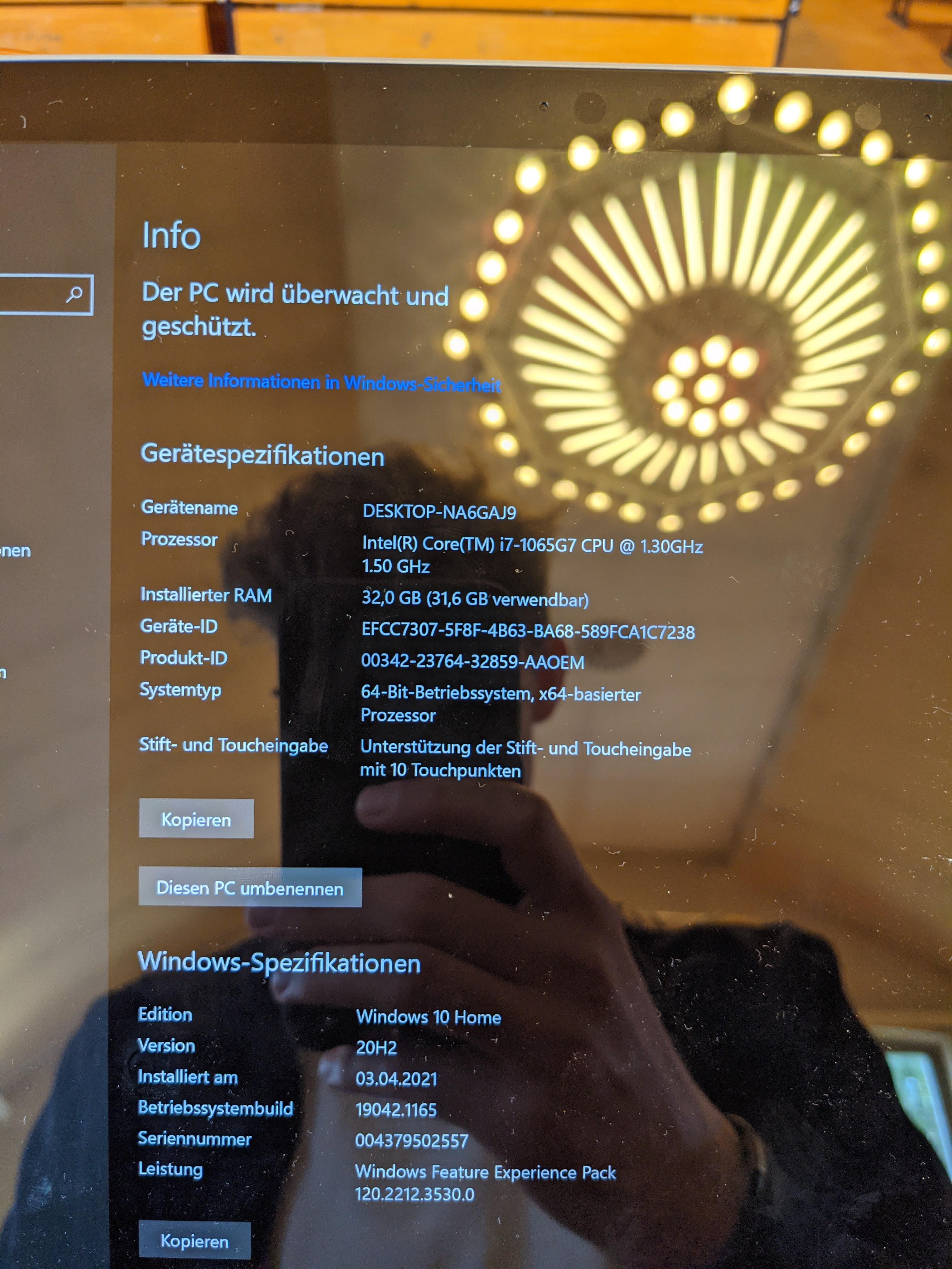

Hallo zusammen,
Ich habe seit einiger Zeit ein Surface book 3, welches ich jedoch so gut wie immer stationär also ans Netzteil angeschlossen genutzt habe. Durch mein Studium benutze ich es jetzt aber auch täglich mobil, dementsprechend nur mit Akku. Dabei ist mir jetzt aufgefallen, dass das Surface nur bei Nutzung von one note bei sehr niedriger Helligkeit und Energiesparmodus innerhalb von 60 min. über 50% Akku verliert. Dabei wurde das Surface auch sehr warm. Das kann doch nicht normal sein oder? Ich habe den Akku immer gepflegt (mit akku limiter gearbeitet und möglichst versucht mittlere Akkustände zu haben).

    Hallo,
    einzige Ideen, die ich habe:
    • OneNote synchronisiert kontinuierlich Daten mit der von Dir evtl. genutzten Cloud. Das kostet viel Akku-Kapazität.
    • Führe eine Tiefentladung der Akkus herbei und lade sie vor einer weiteren Benutzung zunächst vollständig auf.
    Auffällig ist noch die alte Windows-Version (20H2). Aktualisiere doch mal auf Windows 10 21H1. Angesichts der "alten" Windows-Version vermute ich darüber hinaus, dass auch die von Dir genutzte(n) Treiber und Firmware nicht aktuell sind (das letzte Treiber- und Firmwareupdate für das SB3 ist von Anfang August 21). Updates für Windows und für die Treiber und Firmware erhältst Du über die Suche unter Windows Update. Unter den "Erweiterten Optionen" von Windows Update sollte die Option "Erhalten Sie Updates für andere Microsft-Produkte" aktiviert sein.
