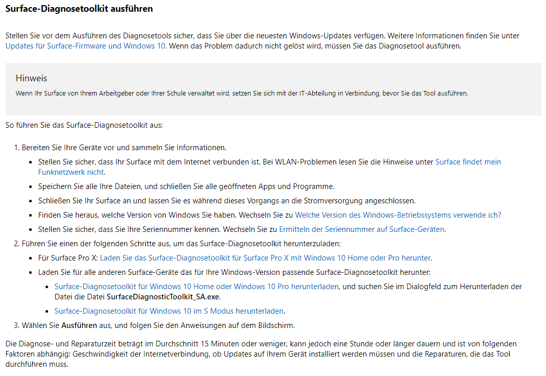

Also, du musst dir keine Sorgen machen, wenn das asynchron läuft. Das Diagnosetoolkit solltest du dir auf jeden Fall merken, wenn du mal Probleme hast, denn es deckt so ziemlich alles erstmal im ersten Schritt einer möglichen Problemlösung ab.

Ich möchte dich aber bitten, auch mal das Surface-Diagnosetoolkit auszuprobieren. Es dauert ca. 15 Minuten und findet häufig auch kleine versteckte Fehler und behebt sie gleich.
