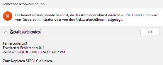

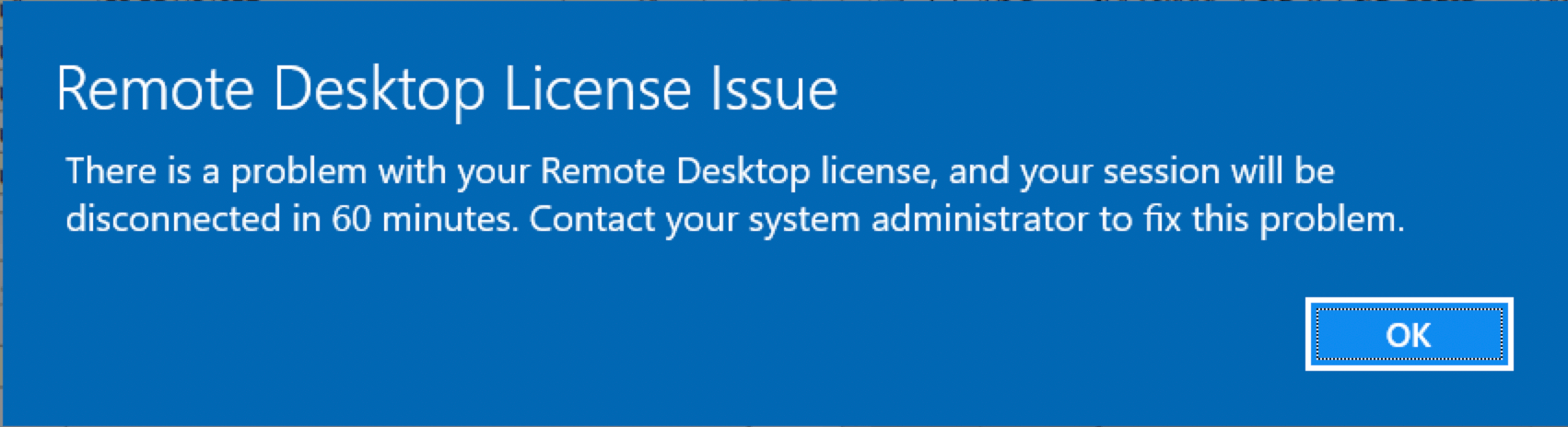

Wir haben bspw. einen Terminalserver auf denen 5 User für 2 Stunden gleichzeitig arbeiten. Plötzlich bekommt ein User die o.g. Fehlermeldung und wird nach 60 Minuten abgemeldet.
Im Eventlog wird dann unter TerminalServices RemoteConnectionManager folgendes angezeigt: "Der Remotedesktop-Hostserver konnte keine Verbindung mit dem Remotedesktop-Lizenzserver *hostname.fqdn.de* herstellen. Stellen Sie sicher, dass der Remotedesktop-Lizenzierungsdienst auf dem Lizenzserver ausgeführt wird, dass der Lizenzserver Netzwerkanforderungen annimmt und dass der Lizenzserver in WINS und DNS registriert ist."
