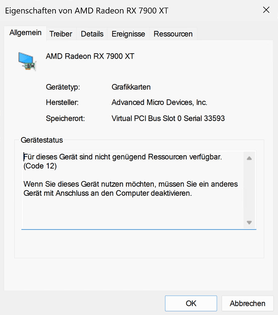

    Hallo,
    leider hat dies ebenfalls nichts geholfen. Er bekommt keine Ressource für die Grafikkarte.

    Aus der Ferne und mangels Know How habe ich nur noch folgende Vorschläge:
    • Falls der Microsoft Hyper-V-Video Adapter noch aktiv ist, deaktiviere das Gerät, beende die VM und starte sie dann neu.
    • Erhöhe testweise die Grenzen des MMIO-Speichers auf minimal 512 und maximal 1024 MB.

    Hallo,
    die Grafikkarte wurde vom Host getrennt, sowie in der Anleitung beschrieben.
    Hier der Screenshot der Grafikkarte in der VM:

    2025-01-29T15:13:22+00:00
    Hast du nach der Zuweisung des MMIO-Speichers die Grafikkarte vom Host-Betriebssystem getrennt und sie dann mit der VM verknüpft? Schau noch mal in den eingangs verlinkten Beitrag von MS. Da ist auch das Vorgehen zur Trennung und Verknüpfung der Karte beschrieben.
    Doppelklicke bitte auch mal auf die Radeon. Erstelle dann einen Screenshot vom Eigenschaftsfenster und füge ihn in deine Antwort ein. Unter "Gerätestatus" wird der Fehler genannt, der aktuell zu Problemen führt.

    Mittlerweile sehe ich die Grafikkarte in der VM. Allerdings funktioniert diese nicht richtig.
    Ich hätte den Treiber für die Grafikkarte installiert und dies funktionierte auch ohne Fehlermeldung. Allerdings ist hier immer das Fehlerbild zu sehen und die Grafikkarte wird auch nicht verwendet.
