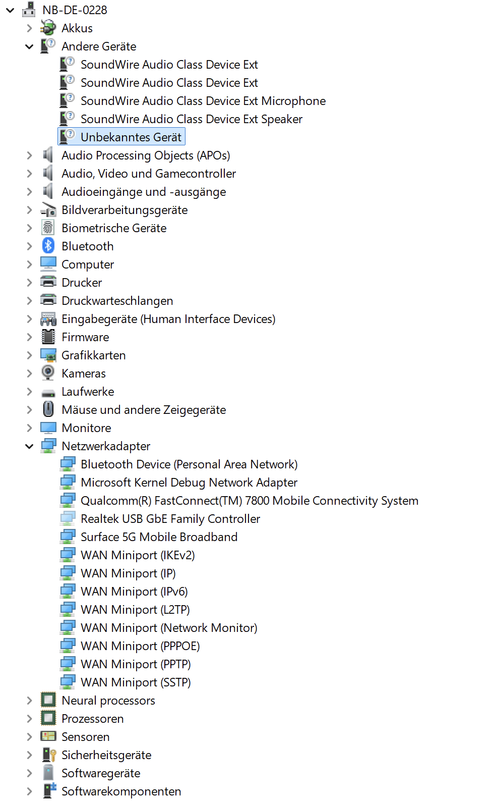

2026-10-03T07:45:49.3166667+00:00 Meiner Meinung nach ist der Netzwerkadapter richtig installiert. Von daher kann es daran eigentlich nicht liegen. Ich habe tatsächlich andere Geräte, deren Treiber nicht installiert sind aber da muss ich auch mal nach schauen.
WK123456 • 12,590 Zuverlässigkeitspunkte
2026-10-03T14:37:15.1566667+00:00 Sieht alles OK aus. Du hast vermutlich ein Surface Pro 12 mit Snapdragon-CPU? Wenn ja, ist der Qualcomm Fast Connect 7800 der WiFi- und Bluetooth-Adapter. Der Realtek USB GbE Controller ist ein Ethernet-Adapter, der derzeit nicht mit dem Gerät verbunden ist (z. B. als Bestandteil eines Docks). Da der Surface 5G Mobile Broadband-Adapter ebenfalls korrekt installiert ist, könnte es noch daran liegen, dass du nicht die physische SIM für die 5G-Verbindungen ausgewählt bzw. festgelegt hast. Näheres findest du hier: https://support.microsoft.com/en-us/surface/wifi-cellular/set-up-the-lte-or-5g-connection-on-your-surface

2026-10-06T14:11:36.58+00:00 Du schriebst in einem Kommentar "Ich habe tatsächlich andere Geräte, deren Treiber nicht installiert sind aber da muss ich auch mal nach schauen." Bitte stelle dazu noch ein paar Informationen bereit. Evtl. verhindern Treiberkonflikte oder fehlende Softwaretreiber (werden unter "Andere Geräte" aufgeführt) den Betrieb des Surface 5G Mobile Broadband-Modems.

2026-10-06T16:33:12.3866667+00:00 Ich hatte doch schon den Screenshot geschickt:
Welche weiteren Informationen kann ich noch dazu geben?
2026-10-06T18:24:08.1866667+00:00 Das sind keine Anzeigen von fehlerhaft installierten Gerätetreibern, sondern lediglich Einträge zu besonderen (Software-) Eigenschaften anderer Gerätetreiber. Mach' mal einen Doppelklick auf jedes der "Anderen Geräte". Wird dir angezeigt "Das Gerät funktioniert einwandfrei", gibt es kein Problem mit dem jeweiligen Gerät. Wird dir hingegen ein Fehler angezeigt, wechsele im Eigenschaftsfenster auf den Reiter "Details". Wähle anschließend unter "Eigenschaft" die Option "Hardware-IDs". Kopiere den Inhalt der ersten Zeile der Hardware-ID des Geräts und füge sie in deine Antwort ein. Dann kann man genauer sagen, um welche(s) Gerät(e) es sich handelt.

2026-10-07T09:51:19.8566667+00:00 so ich habe nun nochmal alles geprüft. Der Eintrag "Andere Geräte" ist nun auch weg und es gibt keine Fehler mehr. Alle Geräte funktionieren einwandfrei.
