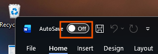

    Wenn du dein Word-Dokument öffnest, siehst du den Schalter für Autosave aktiviert?
    Nutzerbild
    Wenn du das nicht eingeschaltet siehst, kannst du es bitte einschalten? Es wird dich auffordern, die Datei zu speichern oder dich mit deinem Microsoft-Konto für OneDrive anzumelden.

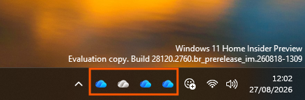

    Wenn dies aktiviert ist, aber deine Datei nicht synchronisiert wird, versuche bitte, deinen OneDrive-Synchronisationsclient neu zu starten, indem du mit der rechten Maustaste auf das OneDrive-Cloud-Symbol in deiner Taskleiste (unten rechts) klickst. Bevor Sie das tun, stellen Sie bitte sicher, dass Sie Ihre Word-Datei geschlossen haben.
    Nutzerbild
    Ich bin mit vier OneDrive-Konten angemeldet, weshalb ich vier Symbole habe. Für jedes der Konten, bei denen du auf OneDrive angemeldet bist, hast du ein Symbol. Bitte klicken Sie mit der rechten Maustaste auf die Karte, in der Ihre Arbeit gespeichert ist. Das öffnet das OneDrive-Menü, das dir die aktuelle Aktivität für den Sync-Client anzeigt. Das Einstellungsmenü sollte bereits angezeigt werden. Bitte klicken Sie auf Pause und synchronisieren > 2 Stunden.
