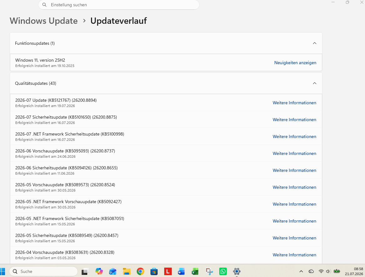

Die letzten Sicherheitsupdates für W 11 sind nicht dafür bekannt, dass sie den Zugriff auf andere Rechner im Netzwerk unterbinden. Bevor du nun (Sicherheits-) Updates deinstallierst, verrate doch mal, welchen Fehler du genau beim Versuch des Zugriffs auf den Laptop deiner Frau erhältst.

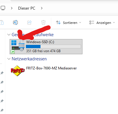

Das Schloss-Symbol in deinem Screenshot bedeutet, dass das Laufwerk C: mit Bitlocker verschlüsselt und nach erfolgreicher Anmeldung für den Zugriff freigegeben ist. Ist der Screenshot von deinem Laptop oder vom Laptop deiner Frau?

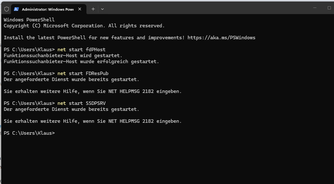

    Der Name des Dienstes könnte im Widerspruch zur deutschen Sprache stehen. Versuche, stattdessen die Eingabeaufforderung zu benutzen – ich würde empfehlen, diese Befehle auf beiden Computern zu verwenden.
    In der Windows-Suche,
    Gib cmd ein, klicke mit der rechten Maustaste darauf und wähle 'Als Administrator ausführen'.
    net start fdPHost
    net start FDResPub
    net start SSDPSRV
    Starte den Computer einmal neu und überprüfe es.

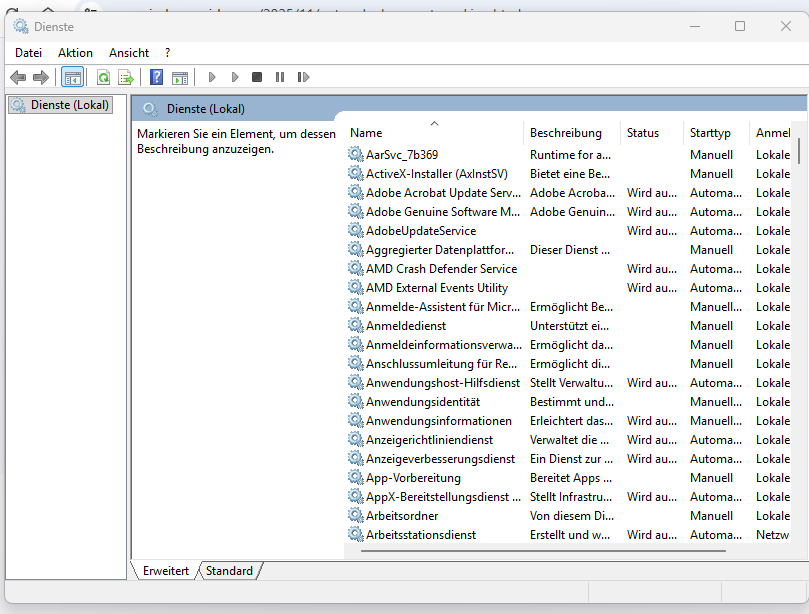

  2. Klaus Kannemann 360 Zuverlässigkeitspunkte
    2026-07-20T14:23:37.69+00:00
    Guten Tag und vielen Dank, dass Sie mir helfen möchten.
    Zunächst stellt sich mir die Frage bei welchem Computer müssen diese Befehle eingegeben werden?
    Ich habe sie bei meinem PC ausgeführt. Also nicht auf dem Laptop meiner Frau.
    Ich habe als Administrator die nachstehenden Befehle eingegeben.
    Screenshot 2026-07-20 154240

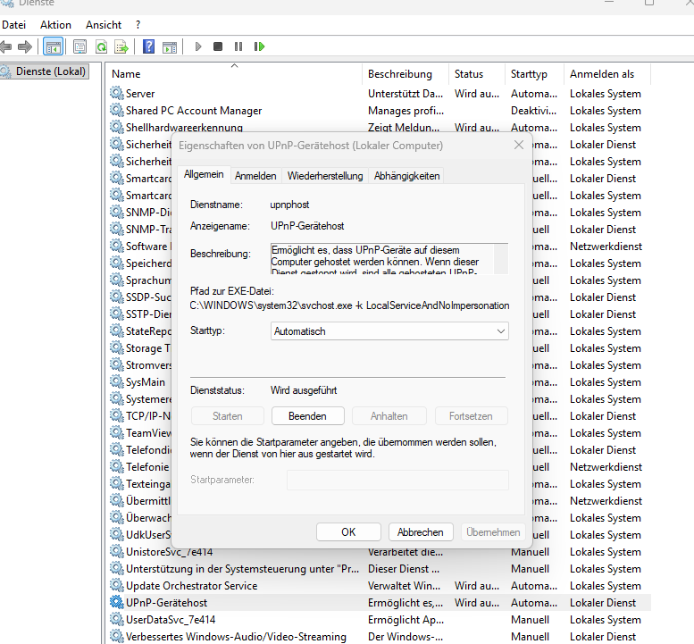

    Dann habe ich den Befehl "services.msc" ausführt.
    Leider konnte ich nur den UPnP-Gerätehost finden.
    Screenshot 2026-07-20 160448

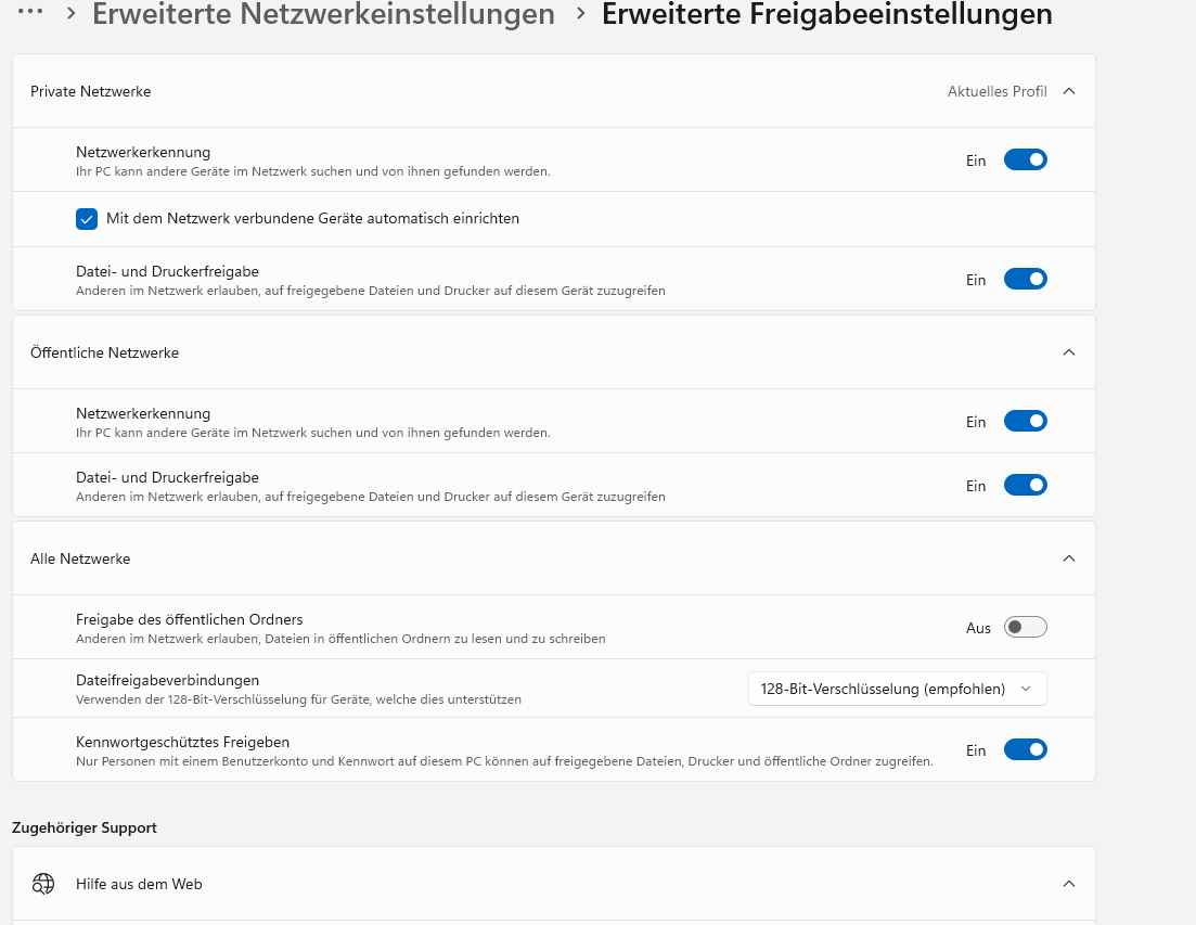

    Screenshot 2026-07-20 154321
    Das sind meine Netzwerkeinstellungen
    Screenshot 2026-07-20 154010
    Viele Grüße
    Klaus

  4. SD - IA 180.3K Zuverlässigkeitspunkte Unabhängiger Berater
    2026-07-20T10:03:37.78+00:00
    Hallo,
    Ich werde mit Ihnen an diesem Thema arbeiten. Ich werde ein paar Schritte mit dir durchgehen. Einige davon sind diagnostisch – sie helfen mir, das Problem einzugrenzen, nicht es komplett zu beheben. Wenn sich nach einem Schritt also nichts ändert, ist das normal und zu erwarten, keine Sackgasse. Ich mache weiter, bis wir das geklärt haben.
    Könntest du bitte prüfen, ob die Dienste auf beiden Computern in Ordnung sind?
    https://yourwindowsguide.com/2025/11/network-share-not-working.html
    Stellen Sie sicher, dass Network Sharing Services automatisch starten
    Ein weiteres Problem bei Windows 11-Nutzern ist das Fehlen von Netzwerkfreigabediensten, die nicht laufen. Um sicherzustellen, dass die Dienste laufen, siehe unten:
    • Bitte drücken Sie die Win+R-Tasten und geben Sie "services.msc" ein.
    • Drücken Sie Enter.
    • Klicken Sie mit der rechten Maustaste auf jeden der unten genannten Dienste und wählen Sie Eigenschaften. Wenn sie nicht laufen, wählen Sie **Start **und wählen Sie neben Starttyp Automatisch und klicken Sie dann auf OK.
      • Function Discovery Provider Host
        • Function Discovery Resource Veröffentlichung
          • SSDP-Entdeckung
            • UPnP-Gerätehost
    Zusammenfassend können diese Schritte Ihnen helfen, den Fehler "Windows 11 Network Sharing funktioniert nicht" zu beheben.
    Ich freue mich darauf, von Ihnen zu hören, um die Ergebnisse der Fehlersuche zu erhalten.
    Ein Windows MVP schreibt Inhalte auf der oben genannten Website, also ist es sicher. Achten Sie jedoch auf die Werbung. Es sollte sich automatisch in deine Browsersprache übersetzen.
