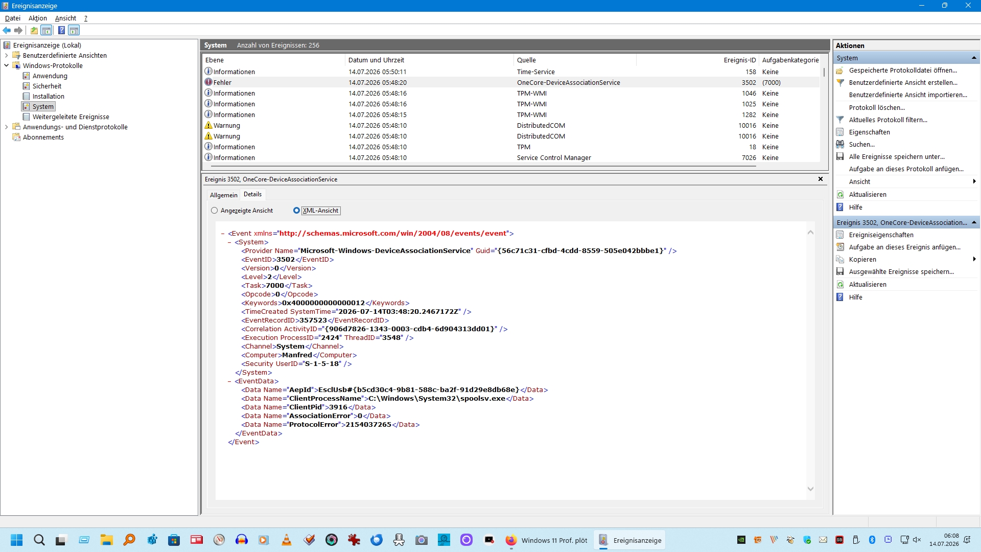

    Hier die Meldung in der Ereignisanzeige:
    007
