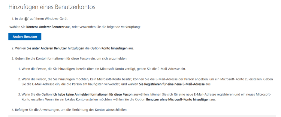

    Falls das Problem weiterhin besteht, würde ich außerdem empfehlen, ein neues lokales Windows-Benutzerprofil zu erstellen und sich zu Testzwecken mit diesem Profil anzumelden: Verwalten von Benutzerkonten in Windows | Microsoft Support
    Benutzerbild
    Sobald Sie sich mit dem neuen Profil angemeldet haben, versuchen Sie bitte, die benötigten Anwendungen zu installieren, und prüfen Sie, ob sich das Problem in dieser Umgebung reproduzieren lässt.
    Wenn im neuen Profil alles normal funktioniert, wäre das ein deutlicher Hinweis darauf, dass Ihr aktuelles Windows-Benutzerprofil beschädigt ist. In diesem Fall wäre die Migration Ihrer persönlichen Daten in das neue Profil wahrscheinlich die effektivste langfristige Lösung.
