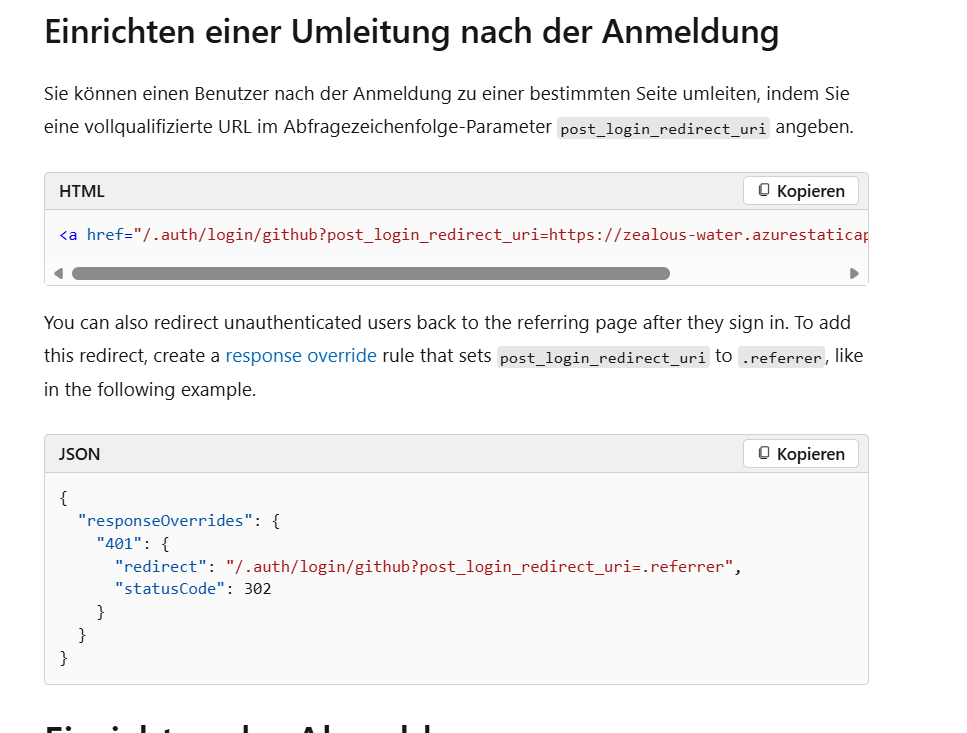

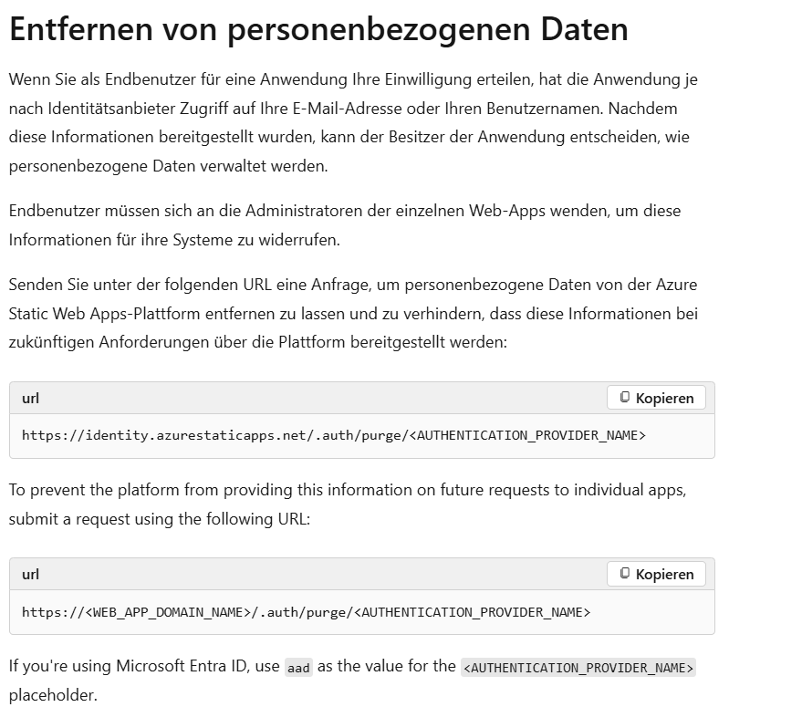

    Mögliche Schritte :
    1. Vorhandene Authentifizierungsdaten löschen: Bitte versuchen Sie es mit: https://<your-app>.azurestaticapps.net/.auth/purge/aad. Löschen Sie anschließend die Browser-Cookies für die Domain und testen Sie die Anmeldung erneut.
    2. Überprüfen Sie die Konfiguration für Routing und 401-Weiterleitungen. Validieren Sie Ihre staticwebapp.config.json. Beispiel für die Weiterleitung nicht authentifizierter Benutzer:
           "responseOverrides": {
             "401": {
               "statusCode": 302,
               "redirect": "/.auth/login/aad?post_login_redirect_uri=.referrer"
    3. Wichtigen Endpunkt erneut testen: Überprüfen Sie nach den obigen Schritten https://.azurestaticapps.net/.auth/me.
    Sollte das Problem weiterhin bestehen, ist wahrscheinlich eine eingehende Untersuchung des Status des Authentifizierungsdienstes erforderlich.
