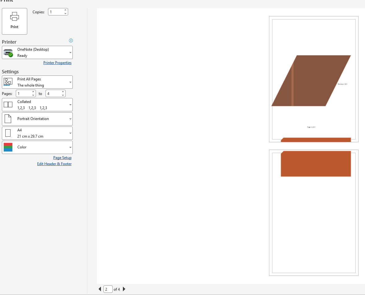

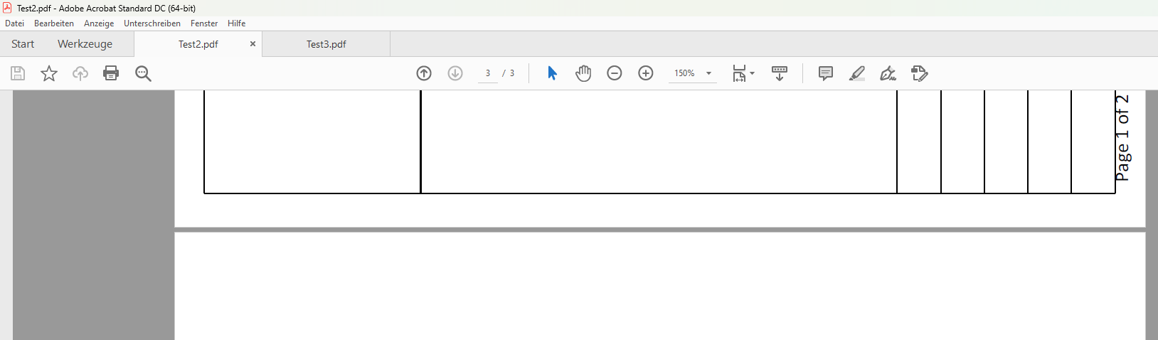

Hallo,
ich habe in Visio ein Flussdiagramm erstellt, dass über mehrere Seiten geht. Die Seitenumbrüche werden in Visio zwar als gestrichelte Linien angezeigt, aber Visio erkennt diese Seiten nicht. Sowohl in der Druckansicht als auch bei der Verwendung von Feldern (Page Info --> Page Number / Number of Pages) wird immer nur "1/1" angezeigt, obwohl das Flowchart definitiv mehr als eine Seite hat. Als Seitenformat ist A4 (Hochformat) eingestellt.
Benutzerbild

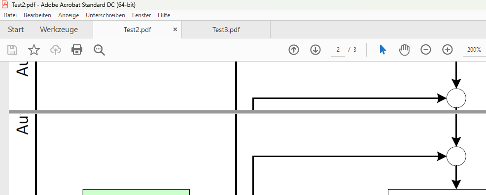

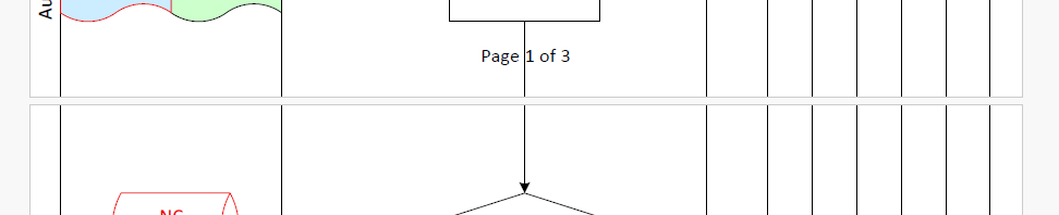

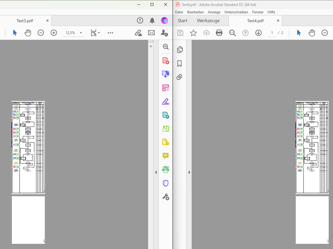

Auch wird der Seitenumbruch beim Drucken nicht richtig dargestellt (in Visio selbst wird alles korrekt dargestellt). Inhalte der zweiten Seite werden teilweise abgeschnitten auch bereits auf der ersten Seite und somit doppelt dargestellt.
Benutzerbild
Wie bekommt man Visio dazu, die Seitenzahlen richtig anzuzeigen und zu drucken?

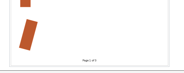

  1. Hofmann, Frank 0 Zuverlässigkeitspunkte
    2026-06-08T06:54:21.0166667+00:00

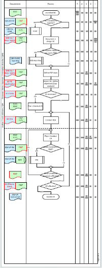

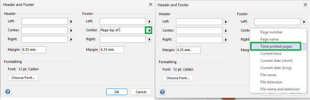

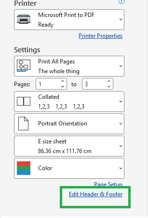

    Hallo Jess-q,

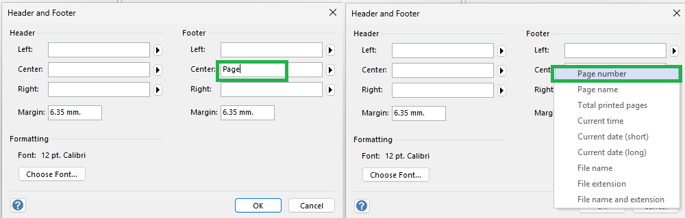

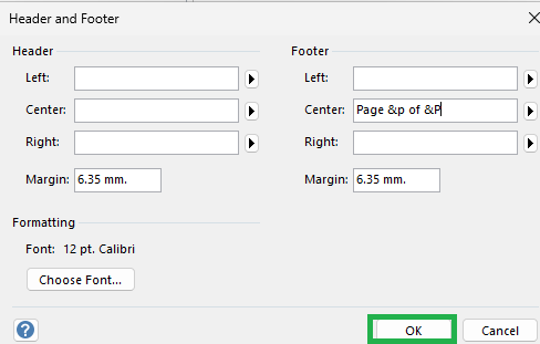

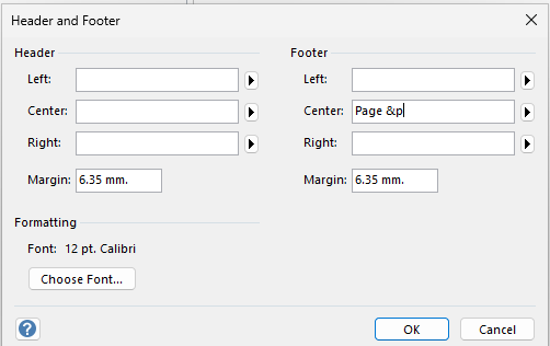

    der Tipp mit der Bearbeitung der Fußzeile über das Drucken Menü hat mich schon einmal weiter gebracht. Visio erkennt nun die richtigen Seitenzahlen und druckt sie auch mit. Vielen Dank dafür. 👍

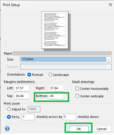

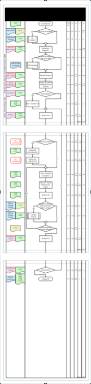

    Aber ein kleines Problem bleibt noch: Visio druckt den Inhalt des Flussdiagramms bei Seitenumbrüchen über die Fußzeile, sodass sich die Inhalte des Flussdiagramms mit den Fußzeileninhalten überschneiden (s. Screenshot). Ich kann zwar einstellen, ob ich die Seitenzahlen links, mittig oder rechts in der Fußzeile haben will, aber ich hätte gerne, dass Visio bei Seitenumbrüchen die Hauptinhalte des Flussdiagramms nicht über die Fußzeile druckt, sondern die Fußzeile frei lässt (also die Hauptinhalte schon früher auf der Seite beendet, so wie es z.B. bei Word mit Fußzeilen funktioniert).
    Wie bekommt man das hin?
    Benutzerbild
    Dank + Gruß
    Frank

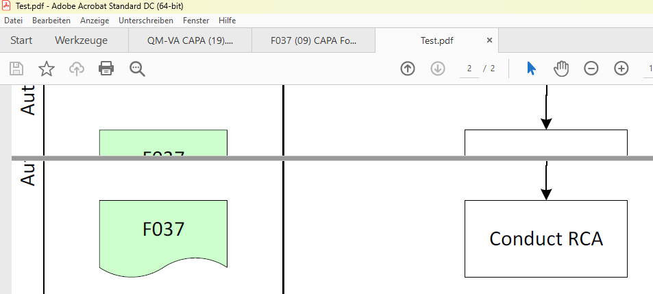

  3. Hofmann, Frank 0 Zuverlässigkeitspunkte

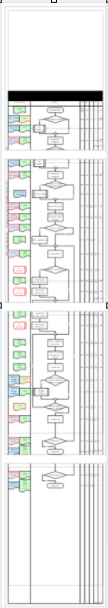

    2026-06-01T12:01:22.4366667+00:00

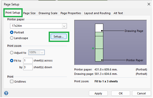

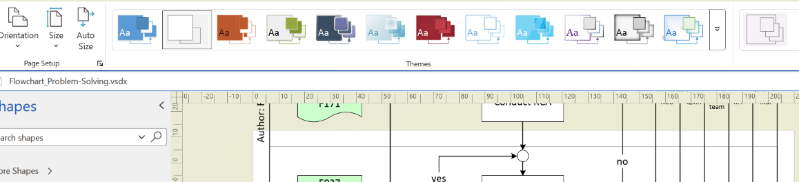

    Hallo,

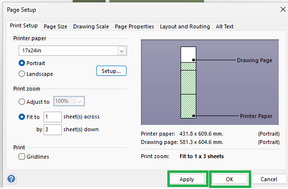

    danke für die Antwort, aber leider funktioniert der Hinweis nicht. Wenn ich "Auto Size" deaktiviere, dann schneidet Visio einfach alle Inhalte weg, die über eine Seite hinausgehen und zeigt trotzdem nur eine Seite (1/1) an:
    Benutzerbild

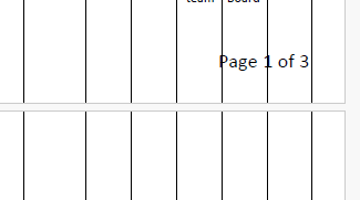

    Wenn ich die Anleitung mit den Hintergrundseiten ausführe, erkennt Visio zwar nun die korrekte Gesamtanzahl an Seiten, jedoch wird die jeweilige Seitennummer nicht korrekt dargestellt: auf Seite 1 und auf Seite 2 steht jeweils 1/2:
    BenutzerbildBenutzerbildBenutzerbild
    P.S.: Wenn ich "Auto Size" wieder aktiviere, erkennt Visio auch den gesamten Inhalt des Flowcharts wieder, gibt aber immer noch falsche Seitenzahlen aus.

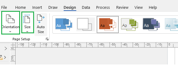

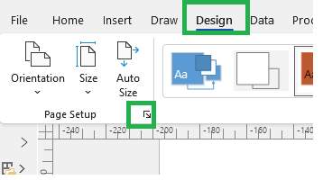

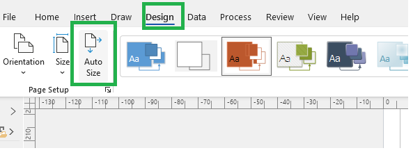

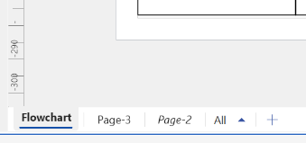

    1. Seitengröße fixieren
    • Wechseln Sie zur Registerkarte „Entwurf“.
    • Wählen Sie „Automatische Größe“, um sie zu deaktivieren (stellen Sie sicher, dass sie nicht mehr markiert ist).
    • Benutzerbild
    • Wählen Sie „Größe“ und dann „A4“ (oder Ihr bevorzugtes Papierformat).
    • Wählen Sie „Ausrichtung“ und dann „Hochformat“.
    • Benutzerbild

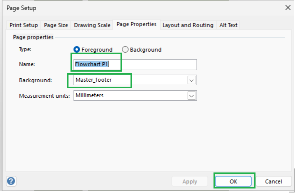

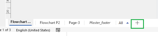

    1. Hintergrundseite für Kopf- und Fußzeilen erstellen
    • Klicken Sie mit der rechten Maustaste auf den Tab „Seite 1“ unten auf Ihrem Bildschirm und wählen Sie „Umbenennen“. Benennen Sie ihn in „Flowchart P1“ (oder einen anderen gewünschten Namen) um und klicken Sie dann auf „OK“.
    • Benutzerbild
      • Klicken Sie auf die Schaltfläche „+“ neben dem Tab, um eine neue Seite hinzuzufügen.
    • Benutzerbild

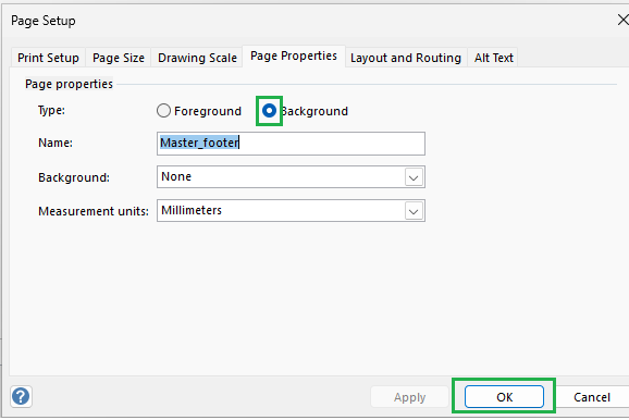

    • Klicken Sie mit der rechten Maustaste auf diesen neuen Tab, wählen Sie „Seite einrichten“ und wenden Sie die folgenden Einstellungen an:
    • Benutzerbild
      • Seitenname: Master_Footer (oder einen anderen gewünschten Namen)
      • Typ: Ändern Sie die Dropdown-Liste von Vordergrund auf Hintergrund
      • Klicken Sie auf OK. Der Tab-Name wird kursiv dargestellt.
      • Benutzerbild

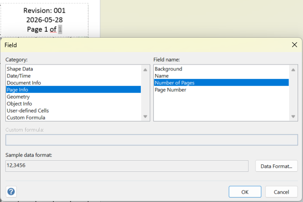

    1. Automatische Seitenzahlenfelder hinzufügen
    Nun fügen wir auf der Seite „Master_Footer“ die dynamischen Felder ein.
    Für Seitenzahlen (Seite 1 von X):

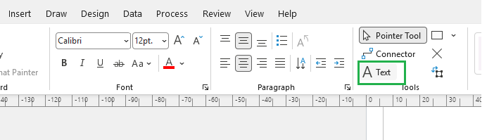

    • Wählen Sie das Textwerkzeug und zeichnen Sie unten in der Mitte ein Textfeld.
    • Benutzerbild

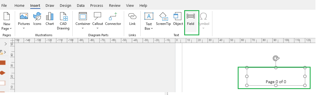

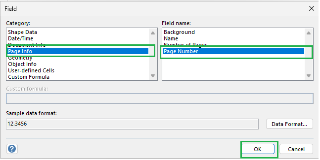

    • Geben Sie „Seite“ ein und gehen Sie dann auf den Tab „Einfügen“ > „Feld“ > „Seiteninformationen“ > „Seitenzahl“ > OK.
    • Benutzerbild Benutzerbild
    • Geben Sie „von“ ein und gehen Sie dann zurück auf „Feld“ > „Seiteninformationen“ > „Seitenzahl“ > OK.

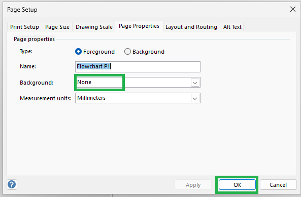

    1. Alles verknüpfen
    • Wählen Sie unten die Registerkarte „Flussdiagramm P1“ aus.
    • Klicken Sie mit der rechten Maustaste auf die Registerkarte > Seite einrichten > wählen Sie im Dropdown-Menü „Hintergrund“ die Option „Master_Footer“ > OK.
    • Benutzerbild

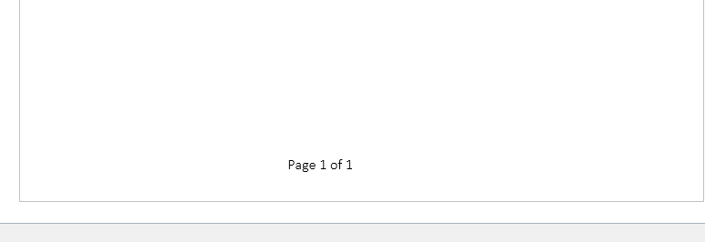

    • Ihre Fußzeile sollte nun „Seite 1 von 1“ anzeigen.
    • Benutzerbild
    • Für weitere Seiten klicken Sie auf die Schaltfläche „+“, öffnen Sie die Seite einrichten, benennen Sie sie (z. B. „Flussdiagramm P2“) und wählen Sie „Master_Footer“ als Hintergrund aus.
    Hinweis: Auf dieser Hintergrundseite wird „Seite 0 von 0“ angezeigt. Dies ist normal und zu erwarten. Die korrekten Seitenzahlen werden auf Ihren eigentlichen Flowchart-Seiten angezeigt.
