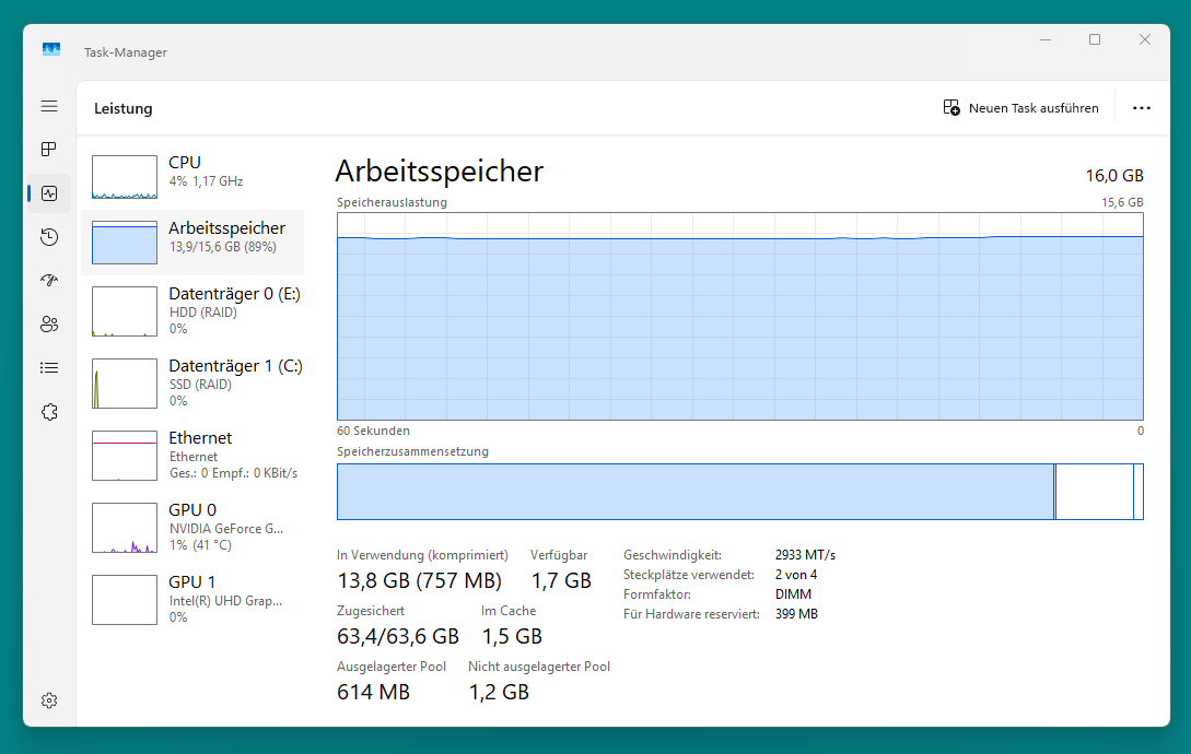

Hallo Leute,
ich habe plötzlich auf meinem Rechner mit Windows 11 eine extrem hohe Speicherauslastung von 89% (16 GB Arbeitsspeicher). Das führt dazu, dass ich teilweise meine Programme nicht mehr öffnen kann und das ich Fehlermeldungen bzw. Schwarze Bildschirme habe.
Gestern hatte ich diese Probleme nicht und ich habe keine Ahnung was da passiert ist.
Hat einer eine Idee wie ich da am besten vorgehen soll.
Vielen Dank.
Gruß Ahmed

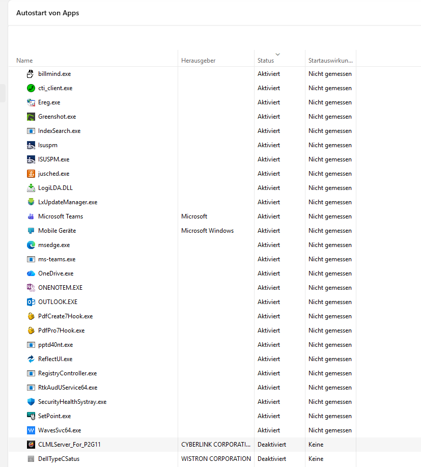

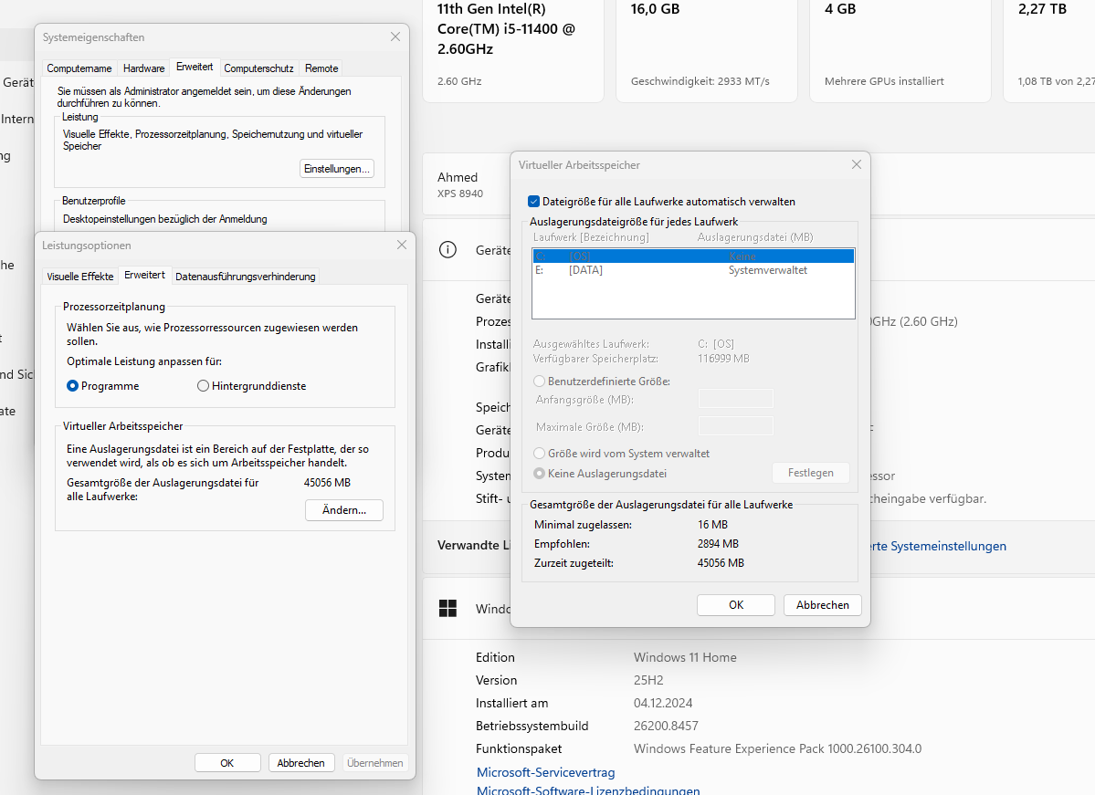

@Ahmed Martens :

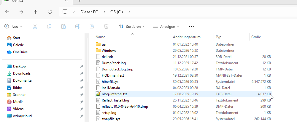

Danke. Die Screenshots zum Autostart und zur Auslagerungsdatei erklären die hohe Auslastung. Entscheidend dürften die hohe Anzahl der Autostartprogramme, der aktivierte Schnellstart und der aktivierte Ruhezustand sein. Beim Start des Rechners wird dann alles, was in der letzten Sitzung den Speicher belegt hat, erneut in den Speicher geladen.
Hinsichtlich der nicht auffindbaren pagefile.sys - mein Fehler. Ich hatte nicht mehr daran gedacht, dass man sie ja auch auslagern kann ;-). Da du dafür das Laufwerk E: benutzt, ist die Größe völlig OK.
Wenn du erneut auf Auslastungsprobleme des Speichers stößt, solltest du überlegen, ob du alle im Autostart genannten Apps beim Start des Rechners, den Schnellstart und den Ruhezustand benötigst. Er bringt dir max. ein paar Sekunden beim Start des Rechners, die vermutlich durch die hohe Zahl der zu startenden Anwendungen wieder flöten gehen.
Schnellstart und Ruhezustand kannst du deaktivieren, indem du in einer Eingabeaufforderung (Administrator) folgenden Befehl eingibst:
powercfg -h off

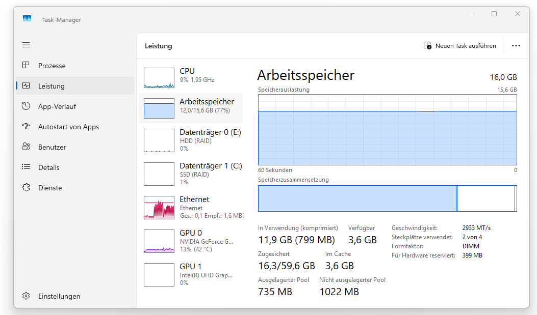

    Ich habe eine Wiederherstellung durchgeführt und danach hat sich im Augenblick das Problem erst einmal erledigt.
    Hier meine aktuelle Auslastung:
    Benutzerbild

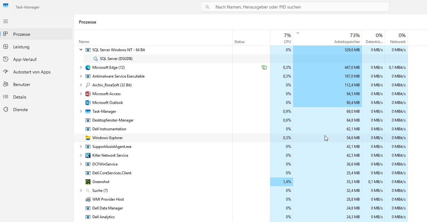

    Ich werde aber noch einmal mit dem Software-Support für mein Programm welches den SQL-Server verwendet. Denn wenn ich das Programm beende, dann wird der SQL-Server nicht beendet. Das kann IMO nicht richtig sein.

    Aus meiner Sicht ist die Speicherauslastung durch die einzelnen Prozesse völlig OK. Auffällig ist jedoch die Größe des "zugesicherten Speichers" (63,4 GB!). Öffne bitte mal den Explorer und schau' dir im Stammverzeichnis C:\ die Größe der Dateien pagefile.sys und hiberfil.sys an. Schreibe die Angaben bitte in deine Antwort.

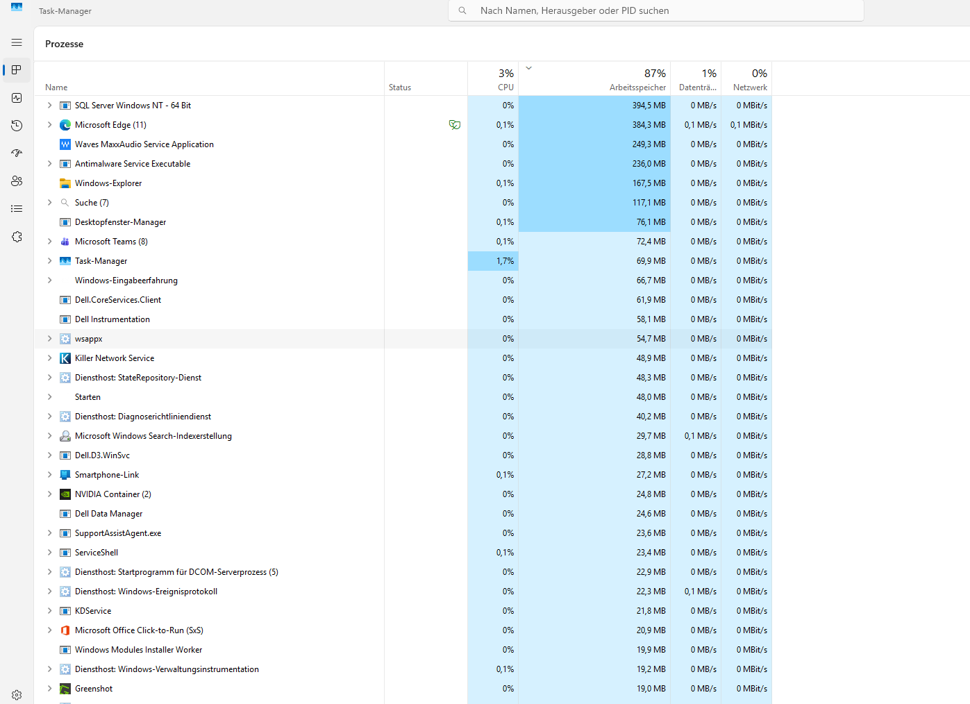

    Ich möchte Sie darauf hinweisen, dass der Screenshot eine hohe Auslastung durch SQL Server anzeigt. Falls Sie SQL Server verwenden, öffnen Sie bitte den Tab „Prozesse“, klicken Sie auf den Tab „Speicher“, erstellen Sie einen Screenshot und laden Sie ihn hier hoch.
    Alternativ können Sie einen sauberen Neustart versuchen.
    Öffnen Sie die Eingabeaufforderung (als Administrator) und führen Sie die folgenden Befehle aus: sfc /scannow und dism /online /cleanup-image /restorehealth. Warten Sie, bis der Vorgang abgeschlossen ist, und starten Sie den Computer neu.
