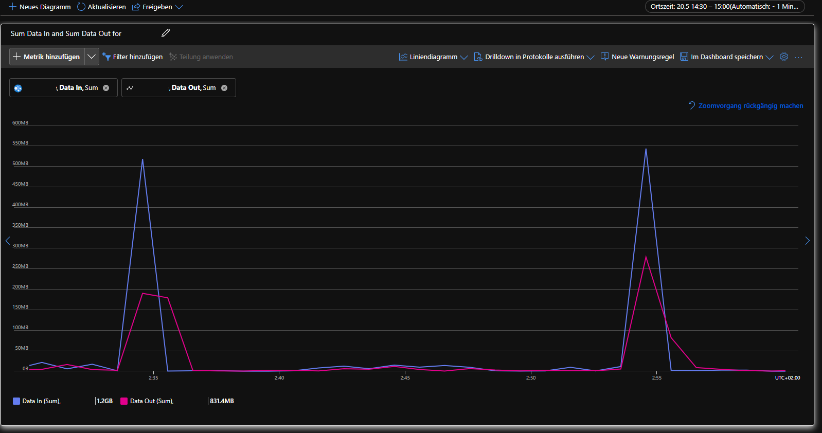

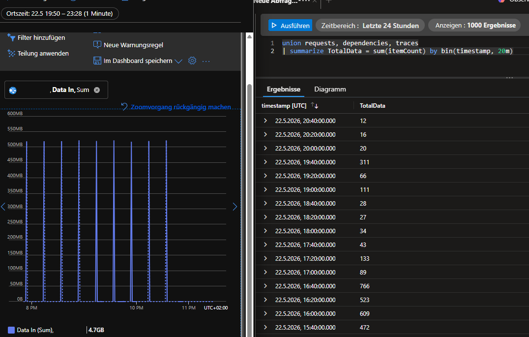

Auf mehreren AppServices (.Net Framework 4.8, .Net Core 9) haben wir ungewöhnlichen Traffic von mehreren 100MB DataIn & DataOut. Dies wiederspiegelt sich auch im Gesamttraffic der AppServices. Der DataIn und DataOut Traffic ist im Abstand von 20min. jedoch auf den AppServices unterschiedlich. zB: :19, :39, :59 und ein anderer hat :05, :25, :45.
Metric - DataIn & DataOut2026-05-20 22_19_45-Greenshot
AppServiceHTTPLogs haben wird ein geschaltet, dort wird der Traffic über eine KQL Abfrage nicht angezeigt:
AppServiceHTTPLogs
| where TimeGenerated >= ago(2h)
| summarize
    Count=count(),
    ScBytes = sum(tolong(ScBytes)),
    CsBytes = sum(tolong(CsBytes))
    by UserAgent
| order by Count desc
Auf einem der AppServices laufen WebJobs, diese haben wir ebenfalls mal ausgesetzt, hatte keinen Effekt.
Was könnte diese Traffic-Spitzen noch verursachen?

Hello Patrick, das sieht weniger nach einem echten “Burst”-Traffic‐Ereignis in deinem Code aus, sondern eher nach zwei “Feature-Effekten” kombiniert:
  1. Aggregations-Artefakt • Du hast für DataIn/DataOut die Aggregation “Summe” mit einem 20-Minuten-Intervall ausgewählt. Bei Summe werden alle Bytes aus den letzten 20 Minuten in einem einzigen Punkt zusammengefasst – sodass du nur an den 20-Min-Grenzen einen Peak siehst und dazwischen quasi “0”. Tatsächlich verteilt sich dein Traffic aber gleichmäßig übers Intervall. • Wenn du statt “Summe” mal auf Durchschnitt, Minimum/Maximum schaltest oder das Zeitraster auf 1 Minute runterdrehst, verschwinden die regelmäßigen Spitzen.

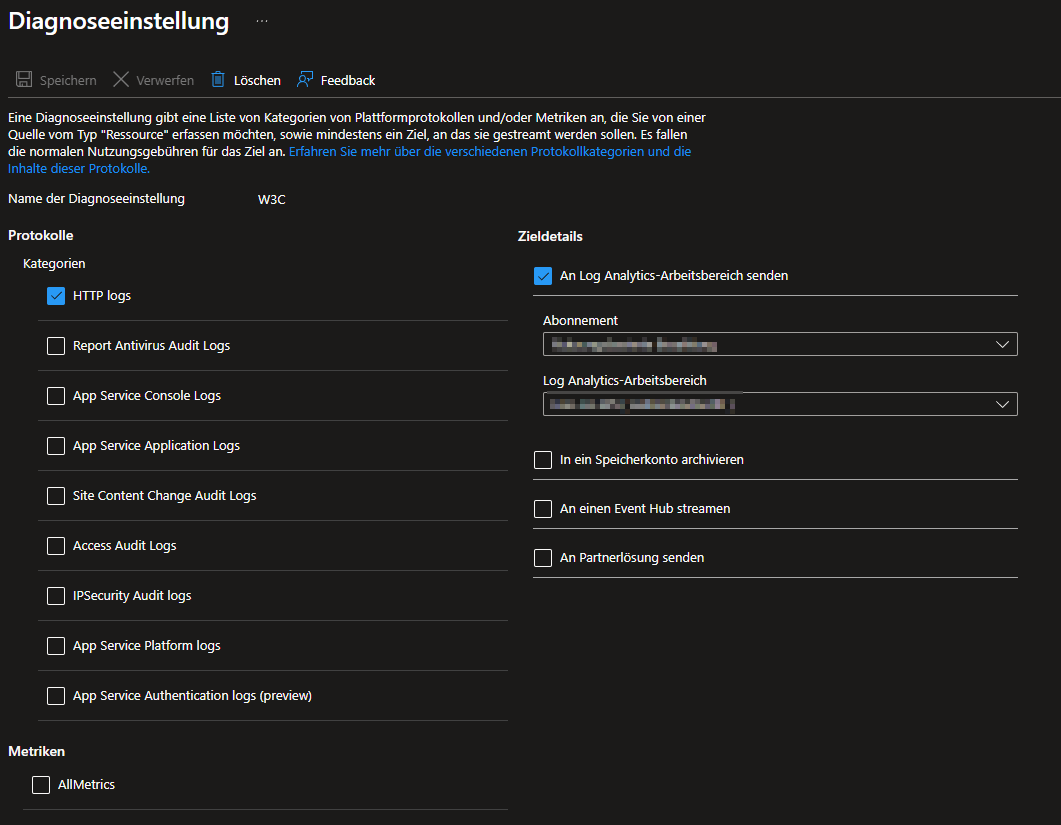

  1. Diagnostic Settings vorübergehend deaktivieren (Test)
Du hast eine Diagnostic Setting (W3C → Log Analytics Workspace) aktiv. Der Export von Logs an Log Analytics erzeugt ausgehenden Netzwerkverkehr, der in den DataOut-Metriken erfasst wird, aber nicht in den HTTP-Logs erscheint.
Test: Deaktiviere die Diagnostic Setting auf einem App Service für 2–4 Stunden und vergleiche die DataIn/DataOut-Metriken vorher/nachher. Falls die Peaks verschwinden, ist der Log-Export die Ursache.

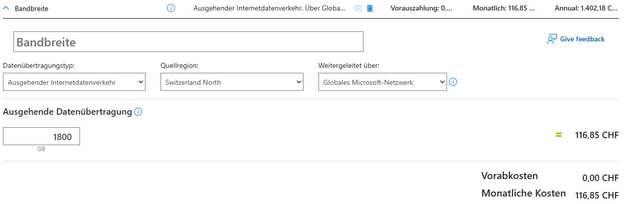

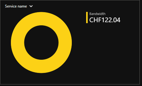

    Die grundlegende Ursache, wieso ich dem Traffic nachforsche ist, dass wir seit dem 19.02.2026 eine neue Position auf der monatliche Rechnung namens "Bandwidth" haben, welche einen doch grossen Teil ausmacht. Darum versuche ich zu verstehen, woher der Traffic kommt und was ich allenfalls dort optimieren kann.

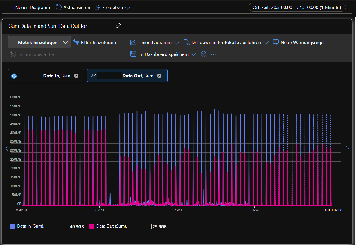

    Ich habe im Metrics-Chart die Granularität auf 1Minute runtergestellt. Dort ergibt sich ein folgendes Bild für den gestrigen Zeitraum 20.05.2026 00:00 bis 21.05.2026 00:00:

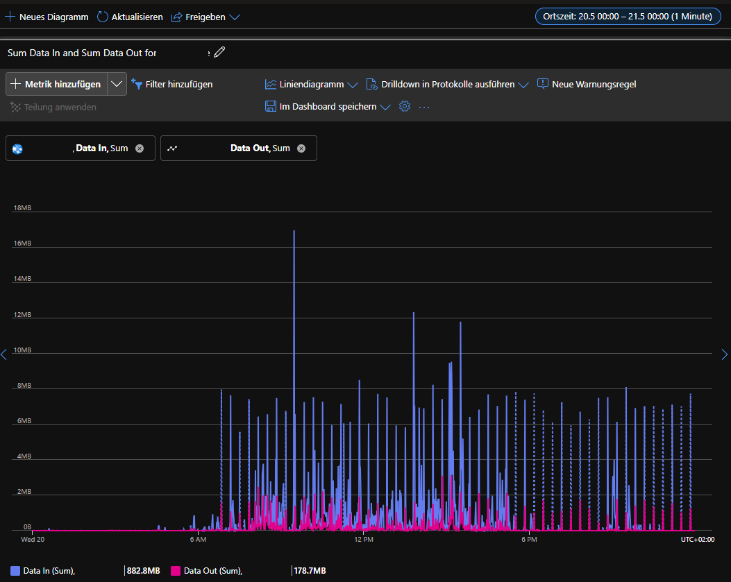

    Vor 6 AM waren die Spitzen jeweils :09, :29 und :49 nach der Lücke hat es gewechselt auf :14 :34 und :54. Interessant hier ist, dass in der Zeit vor 6 AM sicherlich kein Mitarbeiter auf der Webapplikation war. Man Sieht gut, mit den kleineren Spitzen zwischen 6 AM und 6 PM, dass die Applikation in gebrauch ist mit Daten ~50 MB.
    App-Service Health Check ist deaktiviert, Deployment-Polling haben wir ebenfalls keines. Die Backup Jobs, sind die automatisierten 1mal stündlich. Application Insights haben wir bei allen App Services im Einsatz, jedoch bezogen auf den AppService, welche nicht solche Peaks aufweisst, zeigt sich folgendes Bild in der Metrik: (wieder 20.05 00:00 - 21.05 00:00 | 1Min). Zudem wird die Live Metric nur während den Bürozeiten angeschaut, nicht in der Nacht :)
    2026-05-21 08_30_46-Greenshot

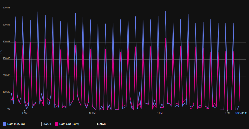

    Detailierter wird die Ansicht, wenn man zB: einen kleineren Zeitraum anschaut: 20.05. 02:30 PM - 20.05. 03:00 PM (30Min) mit der Granularität 1 Minute:
    2026-05-21 08_59_56-Greenshot
    Was könnte es sonst sein, was den Traffic verursacht? Wieso ist es bei 4 von 8 AppService der fall?
