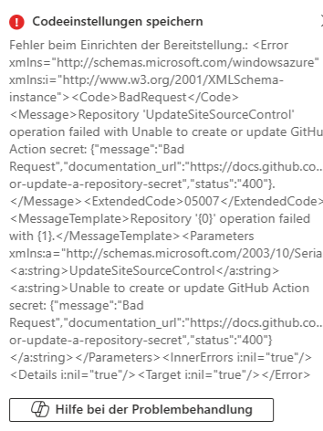

I am currently experiencing an issue when creating a Web App Service and deploying my application via GitHub in Microsoft Azure, and I would appreciate your assistance.
Description of the issue: When attempting to create a Web App Service and deploy my project through GitHub, an error occurs and the process does not complete as expected.
Steps taken so far:
  • Created a Web App Service via the Azure Portal
  • Connected my GitHub repository to Azure
  • Configured the deployment process (GitHub Actions / Deployment Center)
  • Initiated the deployment
Observed behavior / Error message: see screenshot
Expected behavior: The deployment should complete successfully, and the web application should be accessible.

Grundursache:
Das Problem trat auf, weil das GitHub-Repository bereits die maximal zulässige Anzahl von 100 Repository-Secrets erreicht hatte.
Während der Einrichtung der Azure App Service-Bereitstellung versucht Azure automatisch, die für den GitHub-Actions-Workflow erforderlichen Repository-Secrets zu erstellen oder zu aktualisieren (z. B. Bereitstellungsanmeldeinformationen oder Publish-Profile-Secrets).
Da im Repository keine freien Kapazitäten für zusätzliche Secrets mehr verfügbar waren, konnte Azure das erforderliche Deployment-Secret nicht erstellen. Dadurch schlug der Konfigurationsprozess der Bereitstellung fehl, was anschließend auch zum Fehlschlagen der Anwendungsbereitstellung führte.
Das Problem wurde behoben, nachdem nicht mehr benötigte bzw. alte GitHub-Repository-Secrets manuell gelöscht wurden. Dadurch wurden wieder freie Secret-Slots verfügbar, sodass Azure das erforderliche Deployment-Secret erfolgreich erstellen und die Bereitstellung abschließen konnte.
Lösungsschritte
  • Öffnen Sie Ihr GitHub-Repository.
  • Navigieren Sie zu Settings > Secrets and variables > Actions.
  • Löschen Sie alte oder nicht mehr benötigte Repository-Secrets, um freie Plätze verfügbar zu machen.
  • Starten Sie die Azure-Bereitstellungskonfiguration erneut.
