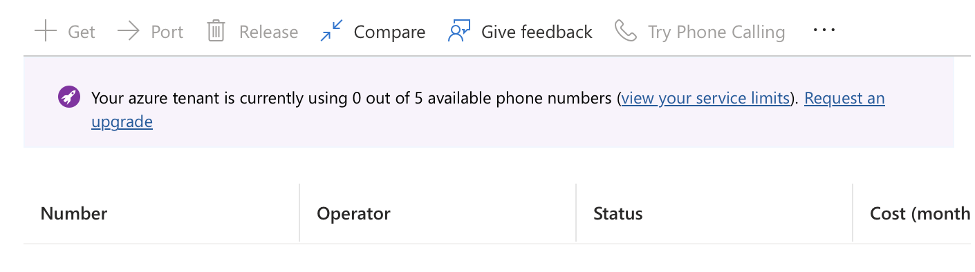

Hello,
I can't figure out why am I not able to get a phone number on Azure Communication Services.

    Basierend auf dem beobachteten Verhalten (beispielsweise „0 von 5 verfügbaren Telefonnummern“, wobei dennoch keine Nummer bezogen werden kann) deutet dies üblicherweise darauf hin, dass die Einschränkung nicht quotenbedingt ist, sondern vielmehr auf der Berechtigung des Abonnements, der Konfiguration oder regionalen Beschränkungen beruht.
    Here are the most common reasons this occurs:
    • Telefonnummern können nur im Rahmen kostenpflichtiger Azure-Abonnements (wie Pay-As-You-Go, Enterprise Agreement oder CSP) erworben werden. Testabonnements, Abonnements mit kostenlosem Guthaben oder Sponsoring-Abonnements sind hierfür nicht berechtigt.
    • Abrechnungsstandort / Regionale Verfügbarkeit: Die Verfügbarkeit hängt von der Rechnungsadresse Ihres Azure-Abonnements ab; Nummern können nur in unterstützten Regionen bereitgestellt werden.
    • PSTN-Zugang nicht aktiviert: Selbst bei einem berechtigten Abonnement kann für Telefoniefunktionen (PSTN) eine gesonderte Freischaltung erforderlich sein. Solange diese noch nicht genehmigt wurde, bleibt die Kaufoption möglicherweise nicht verfügbar.
    • Berechtigungen / RBAC: Stellen Sie sicher, dass Ihr Benutzerkonto über die erforderlichen Berechtigungen (wie z. B. „Administrator für Telefonnummern der Communication Services“) verfügt, um Nummern zu erwerben.
    • Verfügbarkeit von Rufnummern oder regulatorische Beschränkungen: Einige Länder verlangen zusätzliche Überprüfungen, oder es sind möglicherweise keine Rufnummern verfügbar, die den ausgewählten Filtern entsprechen. In solchen Fällen kann eine spezielle Bestellungsanfrage erforderlich sein.
    Empfohlene nächste Schritte
    Um voranzukommen, empfehle ich die folgenden Überprüfungen:
    1. Bestätigen Sie, dass es sich bei Ihrem Abonnement um ein vollständig bezahltes Azure-Abonnement handelt.
    2. Überprüfen Sie, ob das Rechnungsland für die Bereitstellung von ACS-Telefonnummern unterstützt wird.
    3. Stellen Sie sicher, dass die PSTN-Funktionen aktiviert sind (ggf. müssen Sie eine Support-Anfrage stellen).
    4. Überprüfen Sie Ihre RBAC-Berechtigungen für die Telefonnummernverwaltung.
    5. Versuchen Sie den Kauf erneut, indem Sie eine unterstützte Region oder andere Filter auswählen.
