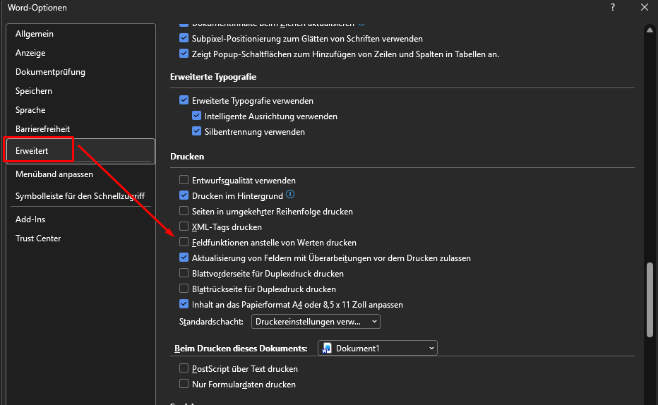

    Basierend auf meinen Recherchen tritt dieses Verhalten auf, wenn spezielle Felder in Ihrer Vorlage (wie Datumsangaben oder Fußzeilen) nicht in normalen Text umgewandelt werden, bevor das PDF erstellt wird.
    1/ Überprüfen Sie Ihre Word-Druckoptionen
    Es gibt eine bestimmte Einstellung in Word, die genau dieses Problem verursacht. Lassen Sie uns diese zuerst prüfen.
    • Gehen Sie in Word zu Datei > Optionen.
    • Klicken Sie auf die Registerkarte Erweitert.
    • Scrollen Sie nach unten zum Abschnitt Drucken.
    • Stellen Sie sicher, dass das Kästchen neben „Feldfunktionen anstelle ihrer Werte drucken“ NICHT aktiviert ist.
    • Klicken Sie auf OK und versuchen Sie erneut, Ihr PDF zu erstellen. Diese eine Einstellung löst das Problem bei den meisten Benutzern. Falls nicht, fahren Sie bitte mit dem nächsten Schritt fort.

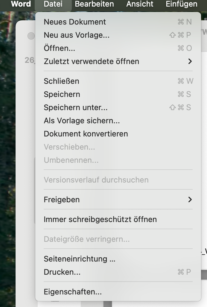

    2/ Verwenden Sie den integrierten PDF-Exporter von Word Anstatt in ein PDF zu „drucken“, verwenden Sie die eigene „Speichern als PDF“-Funktion von Word.
    Diese ist zuverlässiger beim Umgang mit Feldern und Formatierungen.
    • Gehen Sie zu Datei > Speichern unter.
    • Wählen Sie im Dropdown-Menü „Dateityp“ die Option PDF.
    • Klicken Sie auf Speichern.
    Alternativ können Sie Datei > Exportieren > PDF/XPS-Dokument erstellen verwenden.

    Hallo Frau Fischer,
    aktivieren Sie in den Einstellungen den Punkt „Feldfunktionen anstelle von Werten drucken“
    1. Gehe wieder auf Datei > Optionen.
    2. Klicke links auf den Reiter Erweitert.
    3. Scrolle nach unten bis zum Bereich Drucken (ziemlich weit unten).
    4. Dort findest du den Punkt: „Feldfunktionen anstelle von Werten drucken“.
    5. Haken rausnehmen und mit OK bestätigen.
