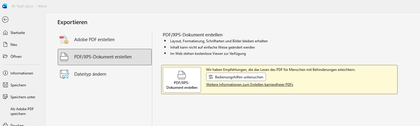

    Mit "PDF/XPS-Dokument erstellen" habe ich es nun versucht, jedoch mit dem gleichen Ergebnis, dass nur die linke Hälfte blau ist. Siehe Screenshot 2026-04-15 100631.png . Vermutlich benutzt diese Funktion den gleichen PDF Druckertreiber.

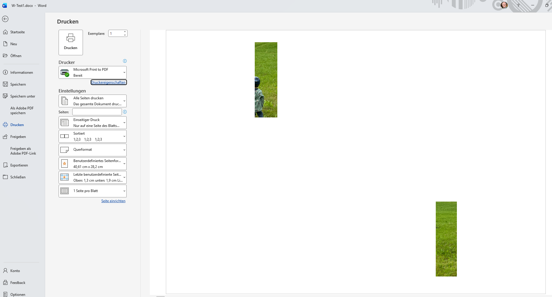

    Und beim "Drucken" auf den Drucker "Microsoft Print to PDF" kommt noch was Schlechteres heraus. Siehe Screenshot Screenshot 2026-04-15 101613.png
