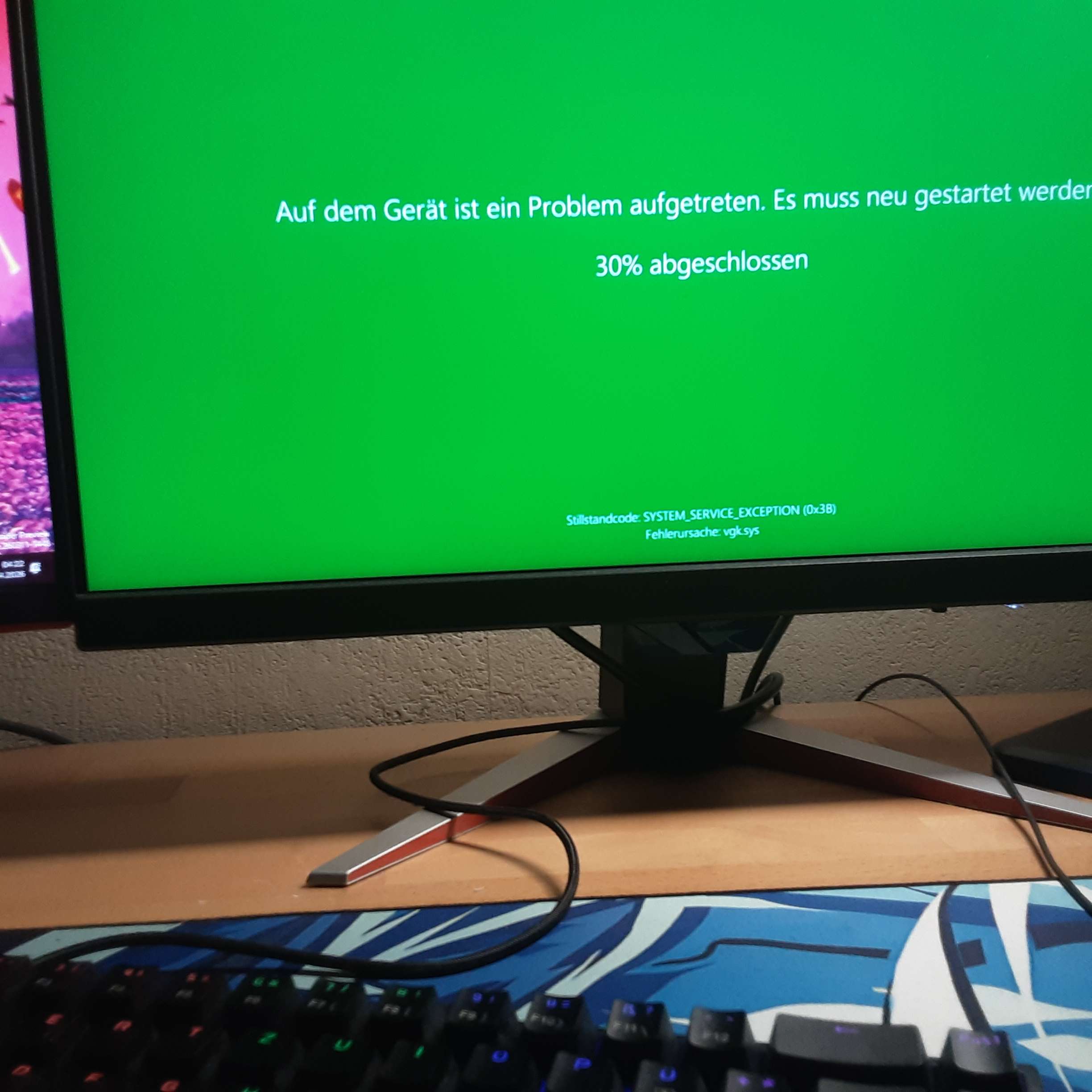

Ich habe ein Problem: Ich bekomme jedes Mal diese Fehlermeldung, wenn ich Valorant, Apex, Fortnite oder andere Spiele starte, und ich weiß nicht, wie ich das beheben kann. Ich habe alle Treiber aktualisiert, deinstalliert und wieder installiert. Außerdem habe ich meinen kompletten PC zurückgesetzt und meinen RAM überprüft, aber nichts hat geholfen. Ich verstehe auch nicht, warum die Fehlermeldung grün ist und nicht wie ich auf Youtube gesehen habe für hilfe um es selber zureparien blau ist.
Fehlermeldungen:
ntoskrnl.exe und vgk.sys.
Stillstandcode:
SYSTEM_SERVICE_EXCEPTION (0x3B)
REFERENCE_BY_POINTER (0x18)
Prozessor AMD Ryzen 5 5600 6-Core Processor (3.50 GHz)
Installierter RAM 16,0 GB
Geräte-ID [Removed PII]
Produkt-ID [Removed PII]
Systemtyp 64-Bit-Betriebssystem, x64-basierter Prozessor
Edition Windows 11 Pro Insider Preview
Version Dev
Installiert am ‎31.‎03.‎2026
Betriebssystembuild 29553.1000
Funktionspaket Windows Feature Experience Pack 1000.26100.341.0

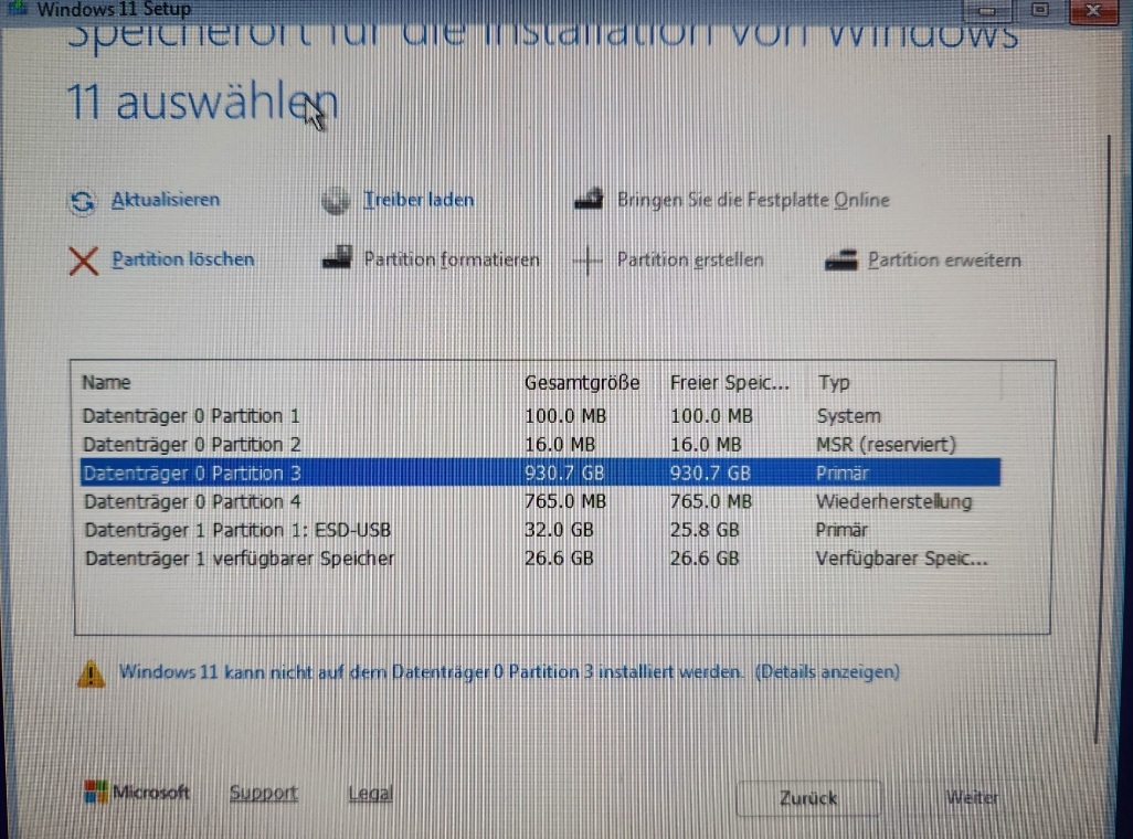

Wir können versuchen, das Problem zu beheben, aber es hängt von Ihrer Windows-Version ab. Die Rückkehr zur Einzelhandelsversion kann Fehler verursachen. Daher empfehle ich eine Neuinstallation von Windows 11 über USB.

    Die Windows-Installation beginnt.
